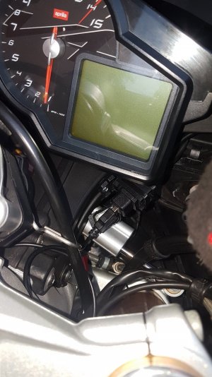

Falls jemand bei der 1000er V4 Tuono noch einen Platz für die USB-Dose sucht, ich hab sie unterhalb vom Dashboard angebracht. Strom mit einer Brücke vom Abblendlicht geholt.
Das habe ich auch so gemacht ,nur rechts unterm dash. Mit dem abblendlicht die Idee hab ich auch gehabt , cooles Gimmick ist halt wenns moped aus ist und zündung angemacht wird, ist ladebuchse stromlos . Ich bin mir nur unsicher gewesen wegen der stromaufnahme mit meinen Led's.

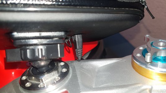

Zudem hab ich mir selbst eine Handy Tasche mit induktionslader gefertigt , der brauch wahrscheinlich auch etwas mehr Dampf wie das normale Kabel.
So schauts dann bei mir aus !
