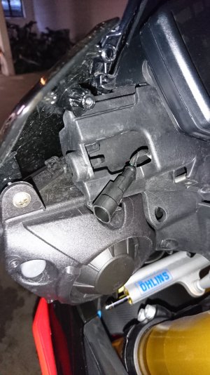

Die Tuono hat im Cockpit ein Kabel liegen. Das kannst Du verwenden. Bei Bedarf hab ich noch den passenden V4-MP, falls Du den willst.
Da ich den 12V Anschluss nur für mein Navi benutze habe ich mir meine Dose dort hin gesetzt sondern einfach das vorhanden Kabel mit einen Seal Stecker verbunden und dann direkt mein Navi angebaut. Denn den Halter vom Navi könnte ich auch mit einem Schnellverschluss trennen. So bracht man kein Loch machen oder ähnliches und es ist sehr unauffällig auch nicht so anfällig gegen Nässe. Aber habe es meistens dran.

Ein Navi arbeitet ja normalerweise mit 12V und hat dafür einen entsprechenden Wandler im Kabelsatz. Das kannst du direkt über den AMP Superseal hinter der Verkleidung anschließen.
Oder ein x-beliebiges Kit nehmen, welches von 12V auf 5V für USB regelt. Dieses dann entweder über den AMP Superseal per Kabel oder USB Steckdose dran, dann hast du USB für dein Handy.
Alternativ am AMP Superseal ein Y-Verbinder bauen, einmal 12 und einmal 5V USB.

Ich habe denn Stecker gefunden.liegt ganz brav hinter der Verkleidung.

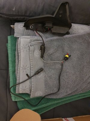

Habe mir einen Adapter für mein TomTom gemacht, werde ich voraussichtlich am WE mal zusammenbauen.

Wie hat das mit dem rausschneiden geklappt.
Hast du die Markierungen genommen.
Mir kommt es so vor als wenn das nicht so ganz passt

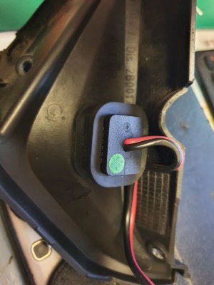

So ich habe mir das Teil von wms gekauft.
Habe es direkt probiert. Das Teil geht auch für meine 2018er. Hoffe nur das es in die Armatur passt.

Funktioniert wunderbar. Einfach nach Beschreibung ausarbeiten. Ich habe dafür den Dremel angeschmissen. Funktioniert ohne Probleme seit 18 Monaten. Tuono Factory 2018.

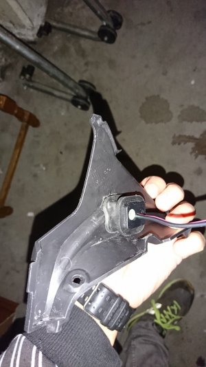

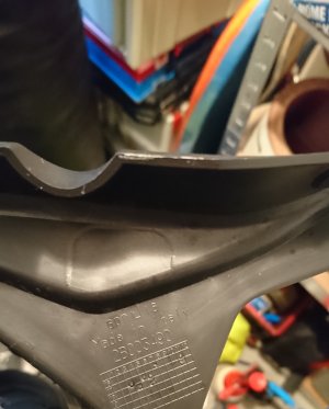

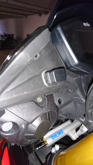

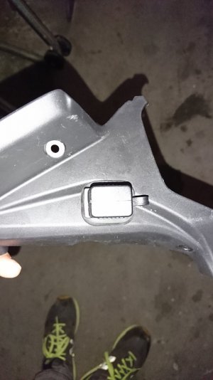

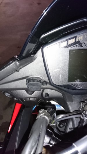

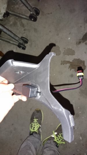

Also ich habe denn Kampf gewonnen. Was ein gefummel. Mit denn Rundungen ist es echt verdammt schwer. Hat aber zum Glück gepasst. Ich finde das es aber ganz gut aussieht und hinpasst.
Was meint ihr dazu?
