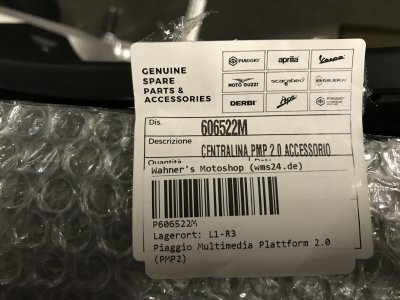

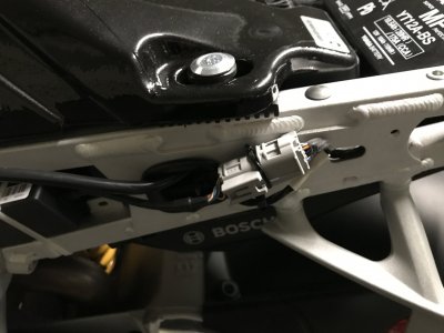

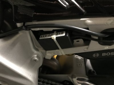

meine MMP habe ich heute an der Tuono MY17 verbaut, koppeln kein Problem , die app funktioniert auch
