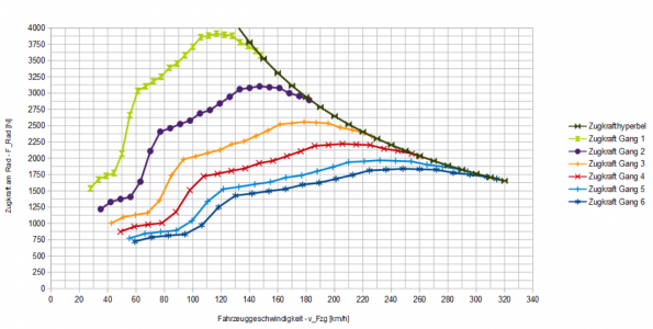

So hier einmal das Gangdiagramm für die Aprilia RSV4 1100 Factory. Die Leistungsdaten habe ich so gut es geht
aus dem Leistungsdiagramm abgelesen.
Leistungsdiagramm stammt aus MOTORRAD Heft vom 24.04.2020 auf Seite 21.
Bzgl. Schaltpunkte mache ich mir die Tage nochmal Gedanken.
Ergibt sich daraus dann nicht einfach die Erkenntnis, da zu schalten, wo ich vom Schalten den wenigsten Zugkraftverlust im nächsten Gang habe, dann einfach stumpf der Begrenzer ist?

Theoretisch wäre es richtig. Anhand dieser Maßgabe wäre es aber unvorteilhaft die Schaltpunkte zu berechnen weil wenn man nur den Zugkraftverlust minimieren will könnte man ja auch bei 90 km/h vom 5. in den 6. Gang schalten.
Ich denke die richtige Herangehensweise wäre es die im Drehzahlintervall genutzte Motorleistung zu maximieren. Und da ist denn der Anschluss im nächsten Gang entscheidend.
Im oberen Bild wäre es halt super einfach. Wenn bei Maximaldrehzahl auch die maximale Leistung erreicht wird wäre es am sinnvollsten auch hier zu schalten. Wäre jetzt gut gewesen wenn das Diagramm bis 14000 1/min gegangen wäre. Dann hätte man ja wieder einen Abfall. Und je nachdem wie stark der Leistungsgradient nach Nenndrehzahl ist und wie stark der Leistungsgradient vor Nenndrehzahl im nächsten Gang ist macht es eben weniger oder mehr sinn über die Nenndrehzahl hinauszudrehen.

Für mein Verständnis:
Der erste bei 120, der zweite bei 150. -- Weil dazwischen allerdings 30km/h liegen, macht es Sinn, den ersten weiter zu drehen, damit ich im zweiten passender ankomme, ja?
Dazu gleich die Frage:
In der Grafik ist der Abfall des ersten allerdings sehr schön zu sehen. Wie wirkt sich denn nun der Abfall im Gegensatz zum optimalen Punkt im zweiten Gang aus? -- Ich hoffe, ich konnte das einigermaßen verständlich ausdrücken.

Das ist denn auch der Unterschied zwischen Tuono und RSV4 Aggregat. Schau mal oben ins Diagramm. Wenn du bei maximaler Zugkraft im jeweiligen Gang, was ja Schalten bei maximalem Motormoment bedeutet, hast du einen echt denkbar schlechten Anschluss im nächsten Gang.

Genau, völlig richtig. Der Anschluss bei 150 km/h im zweiten Gang wäre theoretisch schlecht.
Alle Punkte die auf der Zugkrafthyperbel liegen haben die Motorleistung von 219 Ps bzw. 199,8 Rad Ps.
Wichtig wäre, das Betriebsfenster des Motors in den jeweiligen Gängen mit möglichst geringem Abstand zur idealen Zugkrafthyperbel zu realisieren. Dabei zählt immer der geringste Abstand. Also im 90° Winkel zur jeweiligen Hyperbeltangente.
Ist nicht immer ganz einfach zu erklären. Am besten wäre das CVT Getriebe und der Betrieb des Motors im Nennleistungspunkt.
