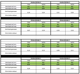

Hi zusammen,
da meine Tuono V4 mit Öl leckt, bin ich dabei die Kerzenschachtdichtungen zu wechseln und wollte in dem Zug gleich das Ventilspiel prüfen.
Ich dachte das prüfen reicht aus, doch leider muss einiges eingestellt werden.
Zur Info das Ventilspiel bei 9.000km Gesamtlaufleistung.
Wenn man bedenkt, dass das Spiel bis 20.000km sicher noch kleiner wird, ergibt eine frühzeitige Prüfung schon Sinn.
Zusätzlich ist mir aufgefallen, dass die Zentrierbohrung der Kurbelwelle ab Werk nicht exakt mit der Absteckposition der Nockenwelle übereinstimmt (bei den hinteren Zylindern). Zum Abstecken habe ich einen Auswerferstift mit 4,98mm Durchmesser verwendet. Die Abweichung ist gering, aber vorhanden.
Lg Karsten
