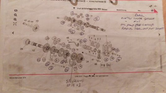

Ich kann nacher ein Bild einstellen, was bei mir alles getauscht wurde. Auf jeden Fall werden mindestens 2 Zahnräder fällig sein. Alles Andere je nach Verschleiß.

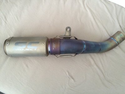

sieht sowas von erotisch aus!
:ROFLMAO::ROFLMAO::ROFLMAO: müssen wir dir Papiertaschentücher zusenden?
