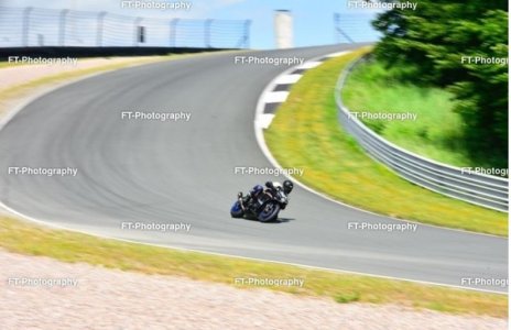

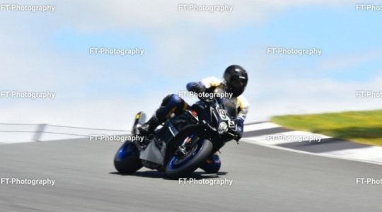

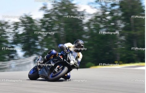

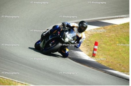

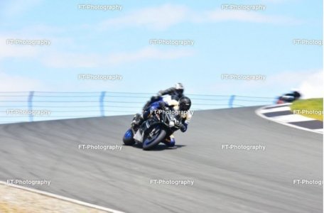

Ich sagte 2.0 heiss..Laufbild zwar ok aber Mikroverzahnung könnte besser sein
Geh mal auf 2.2 runter, könnte am BB durchaus positiv im Umlegen funzen
Hier noch ein paar Fotos von Montag am Bilster Berg
Irgendwie gab es nur Bilder von Linkskurven.:rolleyes:
