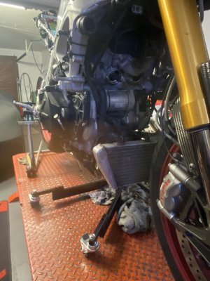

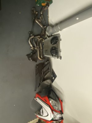

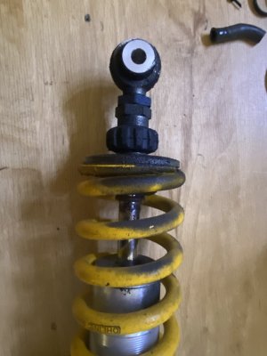

Mal das Mopped etwas zerlegt, da Dienstag der Motor zum Ventilfedern Tausch rauskommt.
Der Wartungsumfang wird nun doch etwas größer :-(
Bin mal gespannt wie die Köpfe so aussehen
