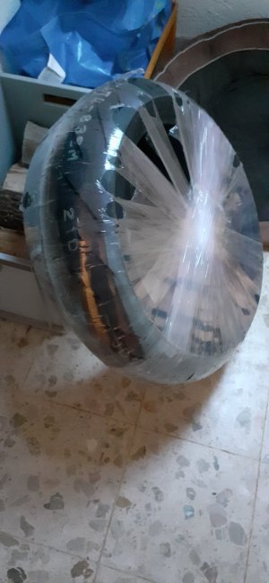

Ja das sind ja nur die auf Lager Aufgezogene auf Felgen zählen bei mir ja nicht deswegen denke ich sie Reichen trotz Sardinien 🤗👅😂🏁🏍🤔
