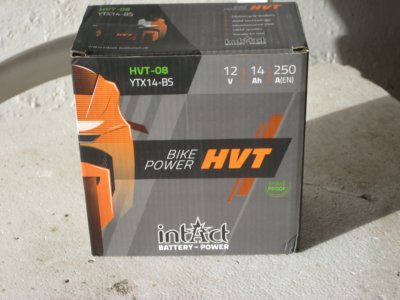

Aufgrund von unsicherem Startverhaltung und andauernd leeren Batterie (4 Jahre alt und mausetot) meiner Falco eine neue (Testsieger-) Batterie spendiert:
Interact AGM HVT-08. Eigentlich für Harleys gedacht und sehr vibrationsfest. Klare Empfehlung! Allein schon die massiven Anschlußterminals. Kein nerviges Gefummel mit den Vierkantmutter, die gerne rausfallen. Und Power satt (250 CCA) ! Da braucht man den Anlasserknopf nur anzusehen und sofort startet der Motor so richtig mit Schmackes. Völlig ungewohnt.

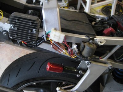

Noch die LiMa gecheckt, 3 x 70V bei 4000 U/min, also ok.
Der Spannungsregler war hinüber, der hat nur noch mit 11,6V "geladen" . Der hatte wohl auch die Batterie auf dem Gewissen. Nun gut, nach mehr als 2 Jahrzehnten darf der in den verdienten Ruhestand.

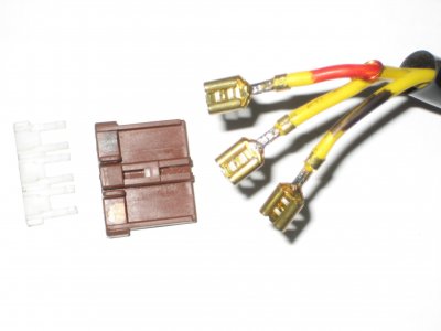

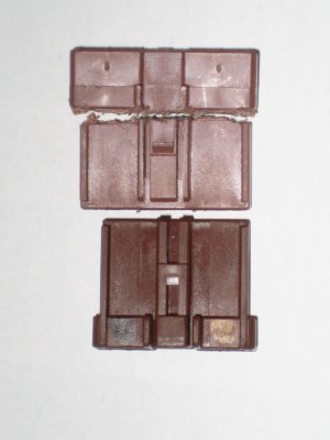

Online für 40 Euro einen neuen Regler gekauft. Artikelbeschreibung: "Passt für Aprilia SL 1000 Falco". Wollte den gestern montieren, doch Pustekuchen, der braune Stecker zur LiMa 5mm breiter als Original(n)
Also erst mal zerlegt, neue Flachsteckerbuchsen rangelötet, weil die vom No-Name Regler auch breiter waren als die Originalen und deshalb nicht in das Originalgehäuse gepasst hätten, und den ganzen Krempel wieder zusammengefummelt.
Montiert, alles zusammengesteckt und 14,85V Ladespannung gemessen☺️

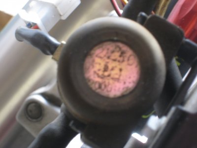

Aber nicht doch, ich bin doch ein sparsamer Schwabe und hab noch das originale 50A Relais drin. Hat bisher nicht rumgezickt und macht was es soll. Gibt es da irgendwelche Vorwarnzeichen, wenn das vorhat sich in die ewigen Jagdgründe zu begeben oder sagt das jetzt auf gleich ich mag nimmer?
Alle Kabel, Steckverbindungen und Anschlüsse sehen übrigens noch top aus.
Wichtig ist mir nur, daß die Kiste ohne langes "Orgeln" spontan startet und das macht sie ja jetzt quasi in Echtzeit. Ich denke das schont vor allem auch den Anlasserfreilauf, weil dazu hätte ich keine große Lust den neu zu machen mit der Loctite Polradschraube und so;)

Weil das Anfang der Nullerjahre insbesondere bei Falco und MIlle ME verbaute Originale mit 50A eigentlich zu schwach ist. Deshalb tauschen die meisten gegen ein 100 bzw. 150A Relais. So sind auch die neueren Original AP Relais. Und Bypasskabel werden auch gerne gelegt.
Hängt doch aber nicht mit der Batterie zusammen.
Batterien haben eine Eigenschaft: Sie können bei Bedarf Strom abgeben wenn z.B. der Starter sich diesen Strom holt. Aber die Batterie "schiebt" nicht von sich aus den doppelten Strom zum Anlasser.
Also liegt das Problem am vom Hersteller zu mickrig ausgelegten Relais
Sonst müsstest jetzt auch überall stärkere Glühbirnen reinmachen.
