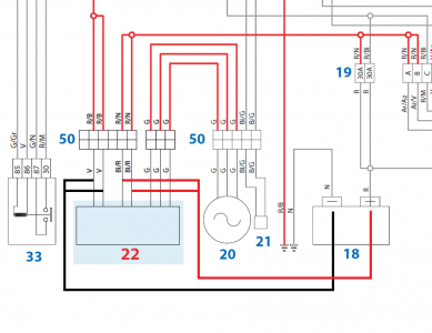

Da gibts stärkere Relais die nicht anfangen zu kokeln.2tens sollte man eine zweite minus Leitung zum Motor legen.Gibt im V2 Forum eine Anleitung dazu.
Gruß Rolf
Wie schon erwähnt sollte zum stärkeren Relai (waren das 150A, z.B. Typ RC18-003) eine stärkere Batterie verbaut sein, eben so wie die erwähnte zweite Minusleitung, auch Bypass genannt. Sieht ungefähr so aus (Bsp. an einer RP):
