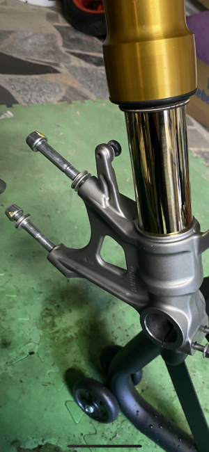

Heute wie meine Vorredner in diesem Thread mal die Verschraubungen der unteren GabelbrĂŒcke angekuckt. Da hat der Luigi wohl statt mit 25Nm mit 250 angezogen, so wie die fest waren😃 um besser dran zu kommen hab ich sie mir auf den SeitenstĂ€nder gestellt und danach den Lenker jeweils eingeschlagen. Dann jeweils immer eine Schraube auf und mit 12Nm angezogen und fertig. War ein ziemliche Fummelei aber ging selbst mit meinen Wurstgriffeln gut 😃

Sooo nachdem hier ein paar von Problemen bei der ZugĂ€nglichkeit der Schrauben der unteren Klemmung der GabelbrĂŒcke berichtet habe,
hab ich heute auch die Schraubenklemmung zuerst gelöst und wieder mit 12Nm angezogen!
Ehrlich gesagt war das aber null und kein Problem, die ZugÀnglichkeit ist ganz gut!
War ne Sache von 5min!
Seht es mir nach der Hobel ist noch nicht geputzt!
Das kommt erst noch!
Anhang anzeigen 111294 Anhang anzeigen 111295
Ich denke bis zu den Bj.20er Tuono Modellen sollte die ZugÀnglichkeit eigentlich dieselbe sein!
