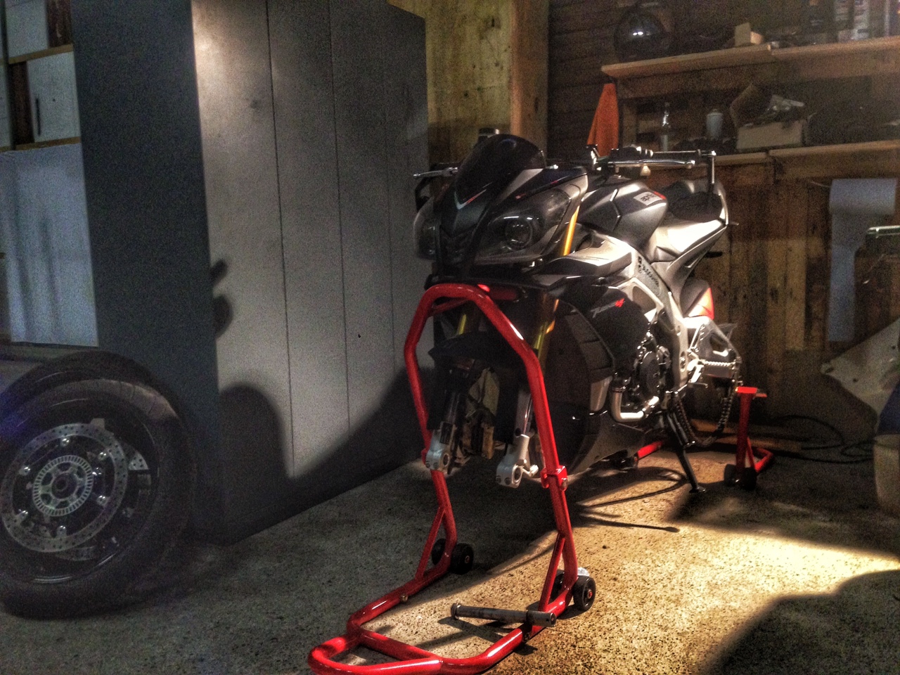

Ich dachte eigentlich, mein Moped wäre vor 4 Wochen schon fertig. Aber seit heute ist sie noch ein bisschen "fertiger" ... Ziel: 10 kg weniger / 10 PS mehr.
Aber gut zu wissen, dass man bei Euch nicht alleine ist - mit so einem Nagel im Kopf.
... hab ihr die Latschen runter geschraubt [emoji51] morgen gibts neue
Wo sind die KG hin, wo kommen die PS her? Danke schon einmal.
