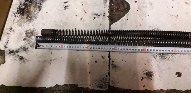

Hab heute was zum Basteln bekommen für den Oldtimer. Gestern Nachmittag bei Wirth bestellt und heute morgen war das P.aket schon da.
Jetzt wird noch ein YSS-Federbein bestellt und dann ist das Fahrwerk wieder richtig gut![]()
Schätze, da hättest du auch betonieren könnenWenn jetzt die Gabel nicht mehr auf Block geht bei Bodenwellen soll es mir recht sein.
Leider bietet sich gerade keine Probefahrt an bei den Schneebergen. Wenn man draufsitzt sackt die Gabel aber schon ein kleines Stück ein und bei gezogener Handbremse lässt es sich ein ganzes Stück einfedern. Wie gesagt war original alles viel zu weich mit diesem wirkungslosen Antidive- System.Schätze, da hättest du auch betonieren können![]()

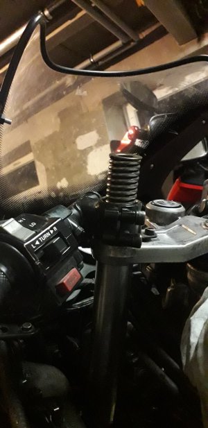

Na ja, der Negativfederweg sollte trotzdem vorne circa 1/3 des Gesamtfederweges haben. Ist es deutlich weniger, passt auch der Nachlauf nicht mehr und der Bock möchte nur noch geradeaus fahren.Ich hab heute Muskelkater im Arm. Die Wirth Federn sind 1 cm länger als die originalen RD-Federn. Bei entlastetem Vorderrad haben die 4 cm oben rausgeguckt. Das war ein Spass zum Verschrauben, ich musste mich komplett draufstemmen und dann noch gleichzeitig zuschrauben ohne das Feingewinde zu verkanten. Wenn jetzt die Gabel nicht mehr auf Block geht bei Bodenwellen soll es mir recht sein.
