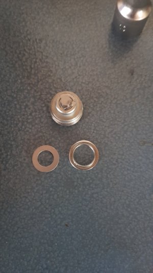

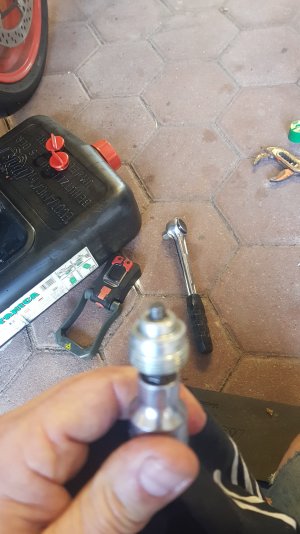

So, Freunde, der HĂ€ndler meint, der Kleine Dichtring ist richtig, da nur das vordere Teil bei der Tuono Ölwanne abgedeckt wird? Kann das jemand von Euch bestĂ€tigen??

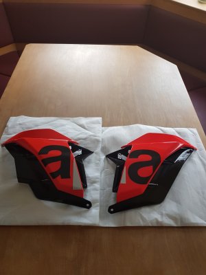

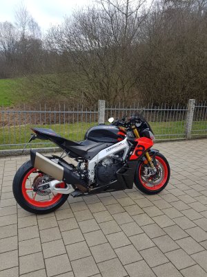

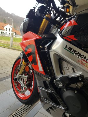

Konnte jetzt endlich mit der farblichen Umgestaltung meiner 2021 Tuono weiter machen.Der schwarze innere Rumpf der Seitenverkleidung ist heute geliefert worden....brutal die Wartezeit (im November bestellt).Musste ich jetzt gerade sofort zusammen schrauben😊Bin ich richtig gespannt wie das am Bike dann passt.GlĂŒcklich bin ich jetzt schon😊😊😊.Gruß an alle die auch so eine Schraube im Kopf haben.
Also die Teilenummer ist bei allen V4 gleich. Da hÀttest du ein einzelnes Sonderfahrzeug. War deine Dichtung in einem Plastikbeutel verpackt mit Teilenummer drauf ???
hatte der Mann bei der Aussage noch eine Spritze im Arm??
der Org. Dichtring hat 13,5x18,8x1,5mm
links falscher Dichtring, rechts richtiges Aussenmaß

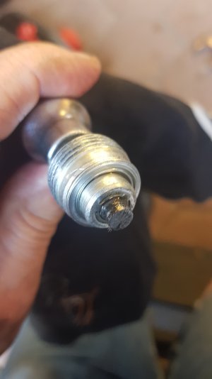

und das sind die Folgen:X3: (freie Werkstatt)
Fahr doch zu Aprilia nach Peine, oder lass ihn dir schicken. FĂŒr einen Dichtring bis nach Garbsen ist doch etwas ĂŒbertrieben.đŸ€”
Ich habe vor ein paar Minuten mit Peine telefoniert. Mittwochs habe ich Überstundenabbau, da geht's dahin. Der Ring aus Hannover ist 11mm im Durchmesser, der passt niemals! đŸ€ąđŸ™ˆ da fahre ich mal hin, sobald der Hocker wieder lĂ€uft und freue mich schon auf die blöden Gesichter...

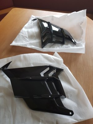

Die farblich geĂ€nderten Seitenteile noch an der Tuono angebracht...ich finde es gerade mit dem Carbonmotorspoiler jetzt stimmiger fĂŒr mich😊.
