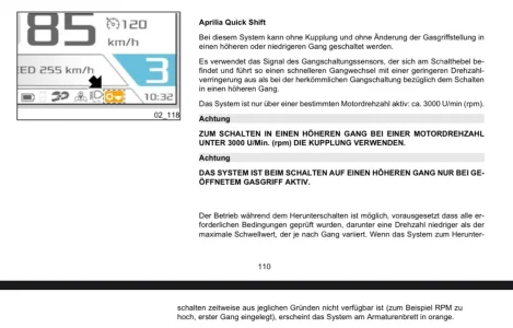

Also das QS-Feld bleibt im 1. Gang komplett orange und im 2. Gang wechselt es über 9000 Touren von schwarz auf orange. 🤔 die Tage mal die Kette nachspannen und schauen ob sich was ändert.
Orange heißt, dass der Blipper deaktiviert ist. Das ist in 1. Gang ganz normal, da man ja eh nicht weiter runterschalten kann.
Ansonsten wird das Symbol bei mir nur orange, wenn ich die Kupplung ziehe.
Es war bei mir völlig egal wie die Kette gespannt war. Ebenso ist es Wurst, ob ich nach dem Reifenwechsel kalibriert habe oder nicht.
Edit: Ganz vergessen, die Drehzahl ist auch egal. Kann hochdrehen und runter bis fast zum Stillstand 2. bis 5. Gang, das Symbol bleibt schwarz.
stimme zu bis „edit“ :
es kann nicht sein, die Drehzahl ist ja keinesfalls egal und als Schutz vor Überdrehzahl muss das System ja den Blipper je nach Drehzahl sperren, um bei Benutzung einen Schaden zu verhindern…
Und unter ungefähr 3000 muss es auch orange , also gesperrt sein.
sehe da keine Fehlfunktion, wie die anderen auch, zu beachten ist außerdem das sich bei Nutzung der cruise control (tempomat) ebenfalls das quickshift system deaktiviert.
es kann nicht sein, die Drehzahl ist ja keinesfalls egal und als Schutz vor Überdrehtahl muss das System ja den Blipper je nach Drehzahl sperren, um bei Benutzung einen Schaden zu verhindern…
Hm, dann hab ich wohl noch nicht weit genug hochgedreht. Ich habe aber noch nie das orangene Symbol oberhalb von 9000 Touren gesehen.
Den Test in den unteren Drehzahlen habe ich heute bewusst ausprobiert und da stimmt meine Aussage. Da rappelt es in der Kiste aber orange wird nichts.
oder dein Gangsensor oder der Blipper hat eine Fehlfunktion.
ich würde aber zum Test diese sich gewiss auch schon mechanisch ungesund anfühlenden Zustände nicht gewollt provozieren, sondern eher auf die orange Leuchte achten ✌️🍀

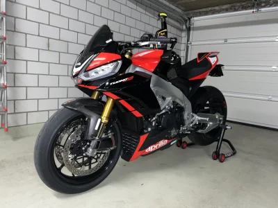

So sah sie gestern noch aus… Heute, 19 Grad, Sonnenschein, das wahrscheinlich letzte Mal in diesem Jahr dachte ich mir und so hat es mich gepackt! Ich wollte unbedingt noch eine letzte kleine Saisonschlussrunde drehen…
Viel Verkehr, durch die lieben Bauern stark verdreckte Strassen, überall nass wo schattig und da war nach 50km wieder Schluss. Es gab heute nur kurze Momente, wo wirklich Fahrfreude aufkam und nun sieht die Gute wieder aus wie Sau!
Kennt ihr diesen Zwang auch? Unbedingt ein letztes Mal vor Saisonende aufs Mopped? Eigentlich hat man gar keine Zeit, hat keinen Plan wohin, weiss dass es eigentlich eine schlechte Idee ist und muss es trotzdem tun?
Naja, vielleicht habe ich auch einen an der Klatsche… Sehr gut möglich… Kann halt einfach schlecht loslassen…
Für die jetzigen und in den kommenden Wochen folgenden Strassenverhältnisse nehme ich die gewachste Schönheit nicht mehr aus der Garage! Basta! Ich freue mich einen hoffentlich frühen Frühling 2025!
