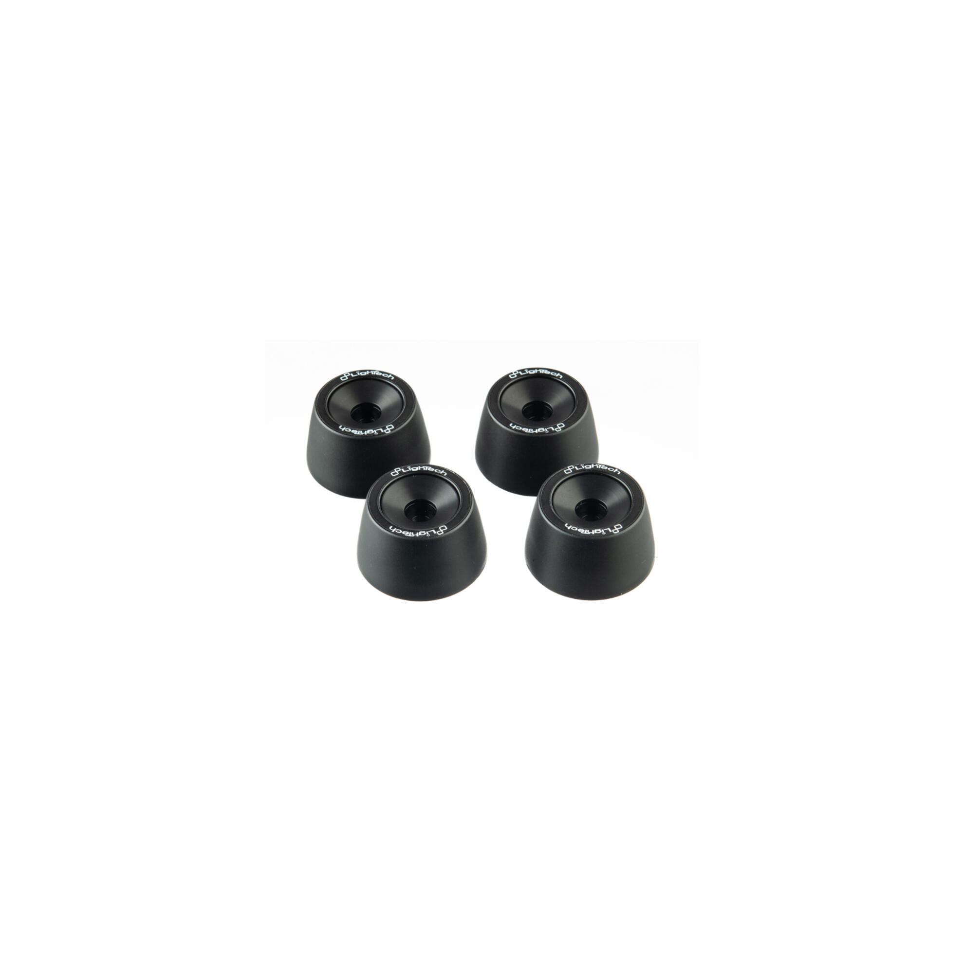

Glaub ich nicht. Ich hab bei meiner 20er die Achsprotektoren der 16er drin.
Dann vielleicht ab 21?
Hier mein Thread vom 2022
Ich hab damals GSG und Lightech da drüber infomiert, und wie mann sehen kann hat GSG das auf ihre Zuteilung für die Achsprotektoren bemerkt
Und bei Lightech in das übliche Italienische Lassiez Fairen denkweise, steht nichts 😁

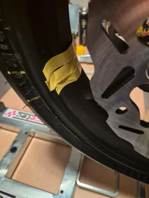

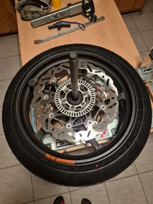

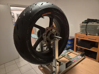

Stattdessen habe ich endlich mal neue Reifen auf die O.Z.en aufgezogen und ausgewuchtet. Bei 21 Grad im heimischen Keller kann man das mal machen, dachte ich 😁 Seit dem Wechsel der Bremsscheiben liegen die O.Z.en eh schon seit Wochen rum...
Hinten musste ich nur den Reifen um 180 Grad auf der Felge drehen, da brauchte ich keine Wuchtgewichte, vorne 15 Gramm, kann man mit leben...

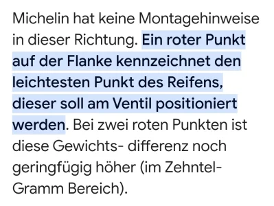

Die neuen Power GP haben zum ersten Mal beide einen roten Lack-Punkt auf der Seite. Ich nehme an, das heißt 2. Wahl... 🙈
Aber der Sommer kann jetzt kommen.
Am besten die Felge vor der Montage ohne Reifen messen und den schwersten Punkt kennzeichnen, ist nämlich nicht immer zwangsläufig am Ventil.😉
