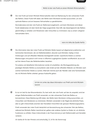

Ja, im letzten Jahr hat Michelin angefangen mit den roten Punkt.
Auf der Messe hat mir mal ein Michelin Mitarbeiter gesagt, das sie so eine hohe Qualität haben, das sie keine Unwucht haben.
Seit vielen Jahren ziehe ich Reifen selber auf, bin auch der Meinung, das die neuen Reifen, nun doch gewuchtet werden sollten.
Muss Monty1 recht geben, ich Wuchte öfters erst nur die Felge und markiere das Gewicht mit einen Wachsstift im inneren.
Bei OZ musste ich aber auch Feststellen, das sie von Haus aus sehr Wucht neutral sind.
