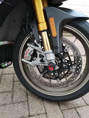

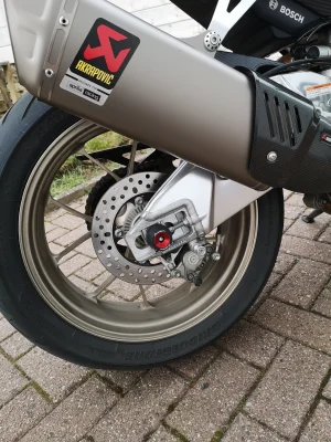

...heute nochmal Hinterrad aus-/eingebaut.
Kettenradträger abgebaut, die Bolzen mit dem Bel-Ray Fett da dünn eingefettet.
Hatte mich doch bissl generft das Klacken da beim schieben.
Lightech Achsschutz noch montiert.
Danach ne Runde auf der Hausstrecke und siehe da, das Klacken ist nicht mehr zu hören, alles wie es soll wenn da die Kette beim schieben läuft.
Danke für die Info hier im Forum was evtl. dieses Geräusch verursacht.
