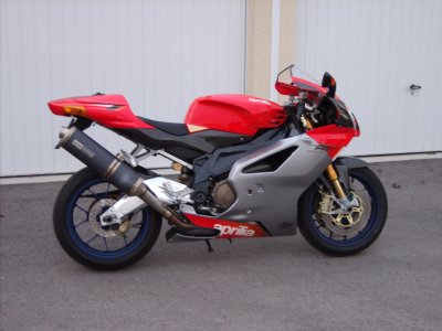

Kannst du nicht erst meinen , oder ?????, Hier unsere Tricolore Kühlschrank vom 2012 😝😝, Ohne blaue Felgen 😫😫

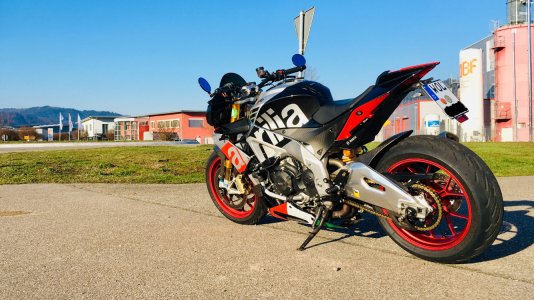

Während sind alle in der Winter-Depri-Phase befinden, bin ich heute bei angenehmen Temperaturen (🥶) eine kleine Runde durchs Tal gedonnert. Man, hab ich sie vermisst! 😄
