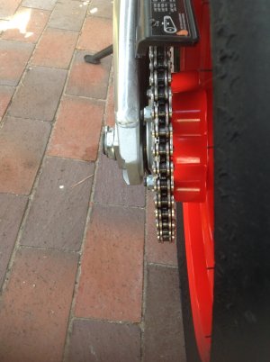

Meine Erfahrungen zur Umrüstung auf 520 nach der gestrigen ersten Ausfahrt . Kette: 520DID, ZVMX SS,112 Glieder, Kettenblatt Supersprox Alu, 43 Zähne ( das Thema Kettenblatt würde einen eigenen Thread füllen ) Rizel JT Standardünersetzung . Kettensatz selber besorgt ( thx an MyKettenkit) , Ausführung bei Wendel, Kosten ins. Knapp über 300.. Höchstgeschwindigkeit bei ( Tacho ) 270 aber spürbar mehr Druck aus niedrigen Drehzahlen . Langsamere Kurven meiner Hausstrecke die vorher nur im 1. Gang gingen und wo sie im 2. gepatscht hat , zieht sie jetzt ohne Probleme durch . Und ich glaube nicht, dass ich über den Winter ein schnellerer Fahrer geworden bin . Grüße

Gabs mit dem Kettenblatt Probleme? Habe mir dasselbe besorgt mit 42Z für meine RSV4. Hat du mit den 50NM aus dem WHB angezogen?
Ausgeführt hat es mein Freundlicher - Wendel 😉. Probleme gab es bisher nicht möchte aber an dieser Stelle noch erwähnen , dass das Thema Kettenblatt für die KG Tuono ein echtes Problem darstellt . Bei Interesse gerne mehr zu dieser Odyssee
Nach der letzten Saison war ein neuer kettensatz fällig und da meinem Fahrstil eine etwas kürzere Übersetzung zugute kommt sollte es die Paarung16/43 werden in 520. das stealth von supersprox sollte es werden. Kettenmax angefragt.. nee Sry. Nicht lieferbar. Bei My kettenkit ..auch nicht. Und ich muss sagen , die Jungs haben sich alle richtig bemüht und waren ständig im Kontakt mit mir. Der Grund , warum es nicht lieferbar ist war eine Fertigungstoleranz der die Kette ca. 1.5mm aus der Flucht laufen lässt. Auch bei den anderen Herstellern nix gefunden . Bei Wieres ( lagermäßig) gibt es in Alu auch nur das etwas stärkere . Anfertigung für mich als Endverbraucher läge etwa bei 70€. Letztlich könnte ich eines von Supersprox in Alu erwerben was dem des Originals entspricht .

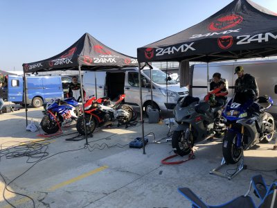

wochenende ohne zwischenfälle überlebt, moped auch noch ganz!
vertrauen in sachen schräglage und kurvenspeed fehlt noch, aber wird auch noch werden.
sonst geil!
im rennen von platz 30 auf #10 vor gedonnert!
sitze schon wieder in der arbeit und mir schmerzt alles von fuß aufwärts 😅🙈

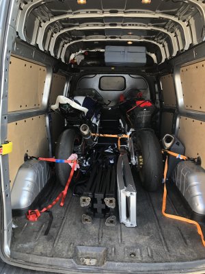

nein ist nicht mein bus 😀 falls du den ford meinst. der ist von einem kollegen, der hat mich mitgenommen.
aber vllt beantwortet das foto deine frage ☺️
