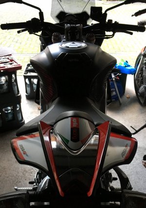

Weihnachtliche Trägheit abgeschüttelt, indem ich meiner Diva den Nachmittag schööööön am Hintern "rumgespielt" habe.
Ergebnis nach ausgiebiger Massage:
Danke nochmal an @ph1l für die Teile und an das ganze Forum für diese elende "Inception"!!
Ich bin immer noch der Meinung, dass die Tuono den schönsten, sofort Sozia-tauglichen Hintern auf dem Markt hat, aber das immer und immer wieder einwirkende Bild des RSV4-Hecks hat über die Zeit ein unterschwelliges Bedürfnis geschaffen, dem ich mich lange widersetzt ... dann aber doch verloren ... habe. :LOL:
Kann es sein, dass die Sitzbank von der RSV4 einen hauch länger ist oder nach hinten flacher ausläuft? Ich liebe den Anblick, aber am Übergang zur Heckverkleidung könnte man noch optimierend tätig werden. ;)
