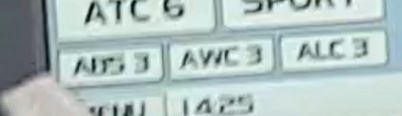

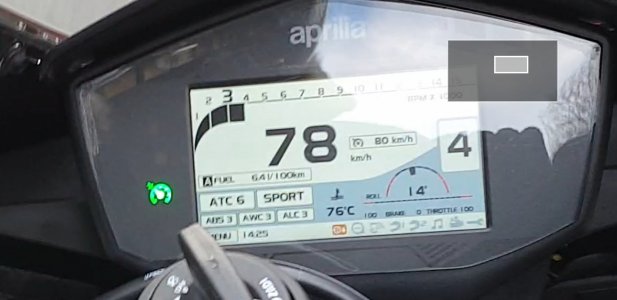

Das wäre mir neu, eigentlich muss das auf Stufe 2 auch funktionieren. Vielleicht weiß das einer genau?

Die Stufe "1" ist für einen Einsatz auf der Rennstrecke, für erfahrene Benutzer geeignet
und wird für den Einsatz auf der Straße nicht empfohlen. Das ABS ist an beiden
Rädern aktiviert, kann jedoch nur unter besonderen Umständen an dem Hinterrad
aktiviert werden. In dieser Stufe ist die Kontrolle Anheben des Hinterrads nicht aktiv,
ebenso wie das Cornering-System.
Die Stufe "2" ist für einen Einsatz auf der Straße bei guten Haftungsbedingungen
geeignet. In diesem Fall ist die Kontrolle Anheben des Hinterrads in diesem Modus
aktiv:
a) Von 0 km/h bis zu 80 km/h (49.71 mph) ist die Kontrolle Anheben des Hinterrads
100% aktiv
b) Über 80 km/h (49.71 mph) verringert die Kontrolle Anheben des Hinterrads, bis sie
bei Erreichen von 140 km/h (86.99 mph) ausgeschaltet wird.
c) Über 140 km/h (86.99 mph) ist die Kontrolle Anheben des Hinterrads nicht aktiv.
Die Stufe "3" ist für einen Einsatz auf der Straße mit schlechten Haftungsbedingungen
/nassem Untergrund geeignet. In den meisten Fällen erlaubt sie das Anheben
des Hinterrads nicht.
  • Like
Reaktionen: Iso
aktiv:
100% aktiv
Danke Ralph für die detaillierte Antwort. Leider steht so wie ich das da sehe nichts vom Kurven ABS. Weißt du dazu vllt was?
