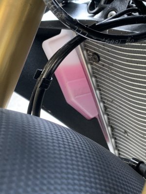

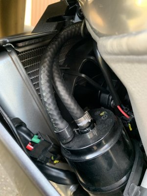

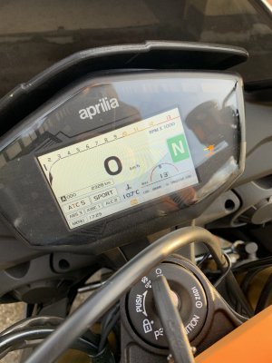

Hey Leute,
es gibt News und eine Frage kommt auch.
Erstmal das positive; Versicherung hat gezahlt, Schaden ist alles in allem sehr glimpflich verlaufen und das Wichtigste ist repariert.
So far so good....
Heute die Bella mit neuen Reifen - RA3 - passend für die aktuellen Temperaturen, abgeholt und voller Vorfreude auf morgen vom Händler heimwärts.
Bis am Heimweg, mich das rote Dreieck aus meinen Träumen gerissen hat 😢
114 Grad Motortemperatur, Lüfter springt nicht an...😡
Nein, es hat nichts mit dem Unfall zu tun. Bin auf eigener Achse nach Hause und zum Händler gefahren, war alles gut!
Hab, auf telefonisches Anraten vom Händler heute, den grünen Thermostat-Stecker dreimal ab- und wieder angesteckt um einen eventuellen Fehler im System zu reseten, hilft aber nix.
Auch wenn bei höheren Geschwindigkeiten die Kühlung ausreichend ist, kann es nicht gesund für den Motor sein, wenn der Lüfter nicht funktioniert.
Kann mir einer unserer Händler oder jemand der wirklich Bescheid weiß, eventuell einen Tipp geben?
Und ja, ich weiß - ADAC wird die Bella zum Händler bringen, den Tipp kenne ich.
Meine Ausfahrt morgen wird wohl nix 😭
Gruß, Wheelie

Kontrolliert mal den Kühlwasserstand bei Kaltem Motor auf dem Seitenständer stehend muss er Randvoll sein.

Der Stecker Bild 2 ist aber der Stecker zum Limaregler.
