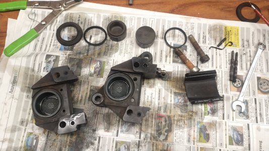

Heute mal die Bremse der R80 G/S zerlegt, da die Bremsbeläge dauerhaft leicht anlagen.
Da kam ordentlich Schmodder raus :eek:
Jetzt werden komplett die Dichtungen und Kolben getauscht. Dazu gibt's dann noch ne Stahlflexleitung.
Sobald die Bremsscheibe durch ist, kommt dann wohl auch ne Nummer größer rein incl. Adapter für den Sattel.
Dann sollte die Bremsleistung hoffentlich etwas besser werden. Wenn man von der Tuono auf so ein altes Teil umsteigt, bekommt man doch manchmal vor der Kurve auf Grund der "Verzögerung" ganz schön große Augen...
