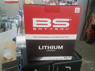

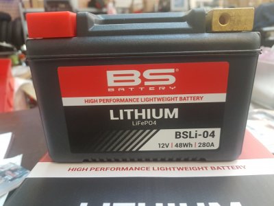

Seit dieses Jahr verbaut Aprilia in der RS 660 und in die V 4 `s der BS LifePo Batterie als Erstaurustung, Wenn Ich sie ĂŒber Aprilia als Original Batterie besorge , kosten sie UVP knapp €200
Ich hab aber einen andere Lieferant gefunden , und kann sie anbieten fĂŒr €129, plus Porto , bei Interesse gerne PN
