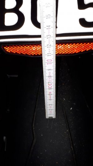

Ohne Zweifel sind die Teile toll verarbeitet. Bin gespannt ob der Abstand zum Reifen ausreichend ist - sind ab Reflektor ca 11cm...
Darfst aber der static sag nicht vergessen!
Der ist bestimmt etwa 2cm bei dir.
Dann passt es... 130mm...
Denke wenn du die komplett ausnutzt... Hast du in dem Moment andere Probleme :cool::X3:
Ich hatte bei mir nicht nachgemessen..
aber ein 10cm hoher Frostaufwurf bei 120 in Spanien zwang meine auf Block. Vorne und hinten.
Den Reflektor hat es mitgezogen und einen Knoten eingebaut, dabei wurde das Kennzeichen nach oben in eine Position verschoben, dass man es nur noch vom Hubschrauber aus ansehen konnte.
Eine Bekannte hatte in den Pyrenäen nicht so viel Glück, da hat es das ganze Kennzeichen reingezogen. Halter und Blinker defekt, im Kennzeichen waren verschiedene Falten.
Landstraßen sind nun mal nicht topfeben, es gibt immer mal wieder Versenkungen und Aufwürfe.
Daher sind solche Fragestellungen durchaus berechtigt.
