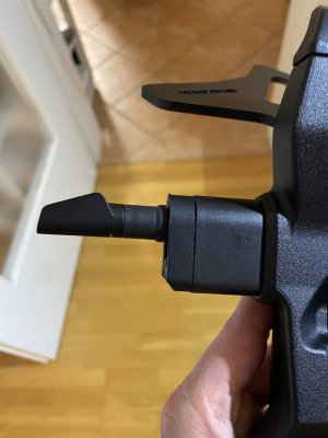

Update: war am Ende sogar einfacher!
Habe den Ori Blinker direkt an der „Basisplatte“ abgesägt, dann das Loch wo normal das Kabel vom oriblinker durch die Basisplatte geht mit nem 8er Bohrer aufgebohrt, etwas abgeschliffen außen damit es gerade ist und fertig.
Rizoma Blinker an die Original Blinkerkabel gelötet die ich abgeschnitten habe (rot auf braun) und die Blinker mit dem M8 Gewinde in das auf 8mm aufgebohrte Loch in der Basisplatte des Originalblinkers eingedreht.
Spacing mit Rizoma Leggera und einem Spacer je Seite sind 17,5cm zwischen den Leuchtflächen, ich hoff Mal dass die Kollegen da kulant sind.
Edit: Man spart sich damit Materialkosten für die Rizoma Abdeckungen (10€) und die Rizoma Blank-Kabel (20€).
Oriblinker kosten 35€ das Stück, wobei man die ja ehrlich gesagt meistens nicht mal für den Verkauf wieder drauf macht.

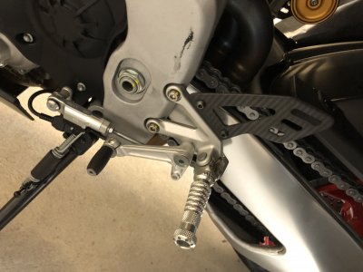

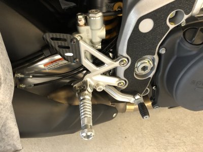

So mal die ABM Synto und den Carbonfersenschutz montiert. Ich muss schon sagen…meiner Meinung nach sieht das sehr geil aus 😉😄
