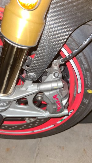

1B könnte knapp werden an der Tuono. Das Entlüftungsventil wäre eventuell sehr nah an der Felge
So, jetzt wird ein Schuh draus, nachdem du das Bild von deinem Brenssattel eingestellt hast. Du kannst nur Stahlbus 1a nehmen und den Entlüftungsnippel ersetzen.
