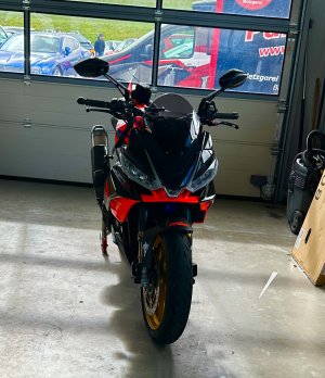

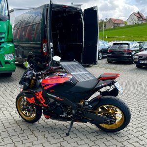

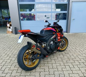

Ein Hallo ins forum jungs,
scheinbar haben alle Aprilia Piloti irgendwannmal maleur mit der hinteren Bremse. Ich habe bei meinem e5 Werksthunfisch die bremse von oben nach unten verlegt. Dem entsprechenden Anker gibts bei Hesiracing zum fairen kurs, die leitung passen von der E3 V4.
Warum hab ich das gemacht ?
1. leichtere Montage des HR
2. sieht einfach besser aus noch dazu an der neuen Schwinge. habe den sattel hochgehängt und entlüftet, soweit so gut.
Ergebnis war gut aber nicht sehr gut ( brachte das HR im usermodi ( usermodi ist HR ohne abs ! ) nicht zum blockieren. 4 mal entlüftet und gespült wie ein geistekranker Bremsflüssigkeit DOT4 Belray halbes jahr alt bzw. angerissen.
Habe mir dann ganz frisches Dot 4 liquimoly geholt. Alles nochmal wiederholt und siehe da, knallharter Druckpunkt und funktioniert wieder einwandfrei.
Mache ich jetzt immer so, wenn ich an die Bremsen gehe hole ich erst ganz neue Bremsflüssigkeit. Kleinigkeit aber große Wirkung.
Ich weiß das die Bemsflüssigkeiten stark Wasser ziehen, scheinbar reicht die angebrochene Flasche ( 6 Monate alt ) daß das nicht mehr hundertprozent funktioniert. Vielleicht hilft das den ein oder anderen Kollegen, der probleme beim entlüften hat. danke für eure AUfmerksamkeit. Grüße aus dem Frankenland
PS: Stahlbus Entlüfternippel ist auf jedenfall sehr hilfreich !
Nein ich bin kein lobbyist der zubehörindustrie, aber was muss das muss ;-))

Ich halte das für Zufall. Solange die Bremsflüssigkeit nicht heiß wird, ist egal, wie alt sie ist. Kalt funktioniert alles, was eine ähnliche Konsistenz hat wie Wasser. Würde es an dem alten Zeug liegen, würde der Druckpunkt wandern.
Zum Entlüften pumpe ich übrigens die alte Bremsflüssigkeit gern im Kreis. Wenn ich dann sicher bin, dass die Luft raus ist, wird erst die neue reingefüllt. Angerissene Bremsflüssigkeit beschrifte ich mit Datum. Alles, was älter ist als eine Woche schütte ich höchstens noch in Kupplungen oder nehme es zum Entlüften, wenn der Bremskreis entleert wurde.
Ich wollte einen Hinweis geben, keine Diskussion eröffnen !

Was ist denn das für eine Bugspoilerverlängerung?
Glaube auch nicht, das ich was mit dem Waser zu tun hat, aber Erfahrungen sind doch immer willkommen 👍
Btw schöne farbkombi 👍
