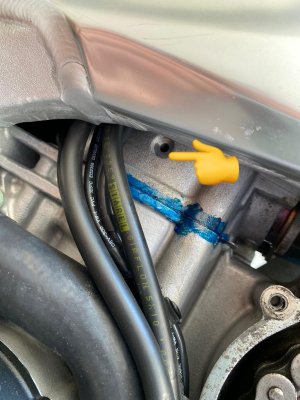

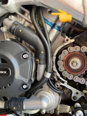

Wofür ist diese Bohrung ?
Bonebreaker_51
ein treuer V4 Fan...
Ich brauche eure Hilfe, bei mir kommt aus dem Loch Öl. Weis einer von euch wofür das ist?
Ist das Vlt nur aus der Fertigung, denn dann kann ich das ja eventuell einfach verschließen?

Wenn da Öl raus kommt ich deine Kerzenschachtdichtung undicht.
was hast du den für blaues Zeug an den füssflächen der Köpfe
Das musst du selber entscheiden. Solange dort nicht literweise Öl raus kommt würde ich damit fahren und beim nächsten service der hoffentlich nicht so lange hin ist wechseln lassen.
Naja es kommt schon gut was raus, literweise Natürlich nicht und der nächste Service ist in 2 Wochen:)
