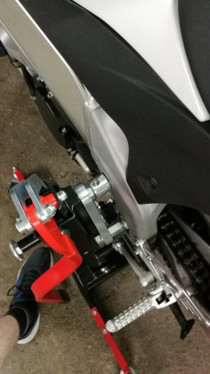

Moin!
Ich habe hier im Forum einen gebrauchten constands Zentralständer gekauft und habe das Phänomen, dass beim aufbocken/belasten des Ständers der Bolzen aus der oberen Hülse ca. 10-12mm "rauskommt" - das macht keinen vertrauenserweckenden Eindruck. Ist die Adapterplatte nicht richtig eingestellt oder ist das normal?
Nee. Das ist arg viel.

Moin!

Danke für das Foto!
Ich habe scheinbar eine andere Version. Die Hülse ist bei mir anders - hat durchgängig eine Stärke und ist außen nicht breiter. Muss mal ein Foto machen.
Es gibt ja bei constands den power und Evo und keine Ahnung was noch und muss zugeben, dass ich nicht weiß, welches Modell ich besitze. 🙈

Machst am besten mal n foto von hülse, ständer und gesammt zustand
Ich hab mir nun die Adapterplatte für die Tuono gekauft für meinen Constands Power Evo - hatte den vorher mit meiner KTM 690 SMCR in Verwendung. Ich kanns biegen und wenden wie ich will - wenn ich den Adapter an der untersten möglichen Stelle montiere, geht der Adapter beim besten Willen nicht in die Hülse rein, es fehlen einfach ein paar mm... ich müsste die Tuono so weit nach rechts umlegen, dass sie mir schon fast umfällt...
Hat sonst noch wer die Tuono mit dem Power EVO aufgebockt und kann mir vielleicht Bilder schicken? Auch von dem montieren Adapter?
