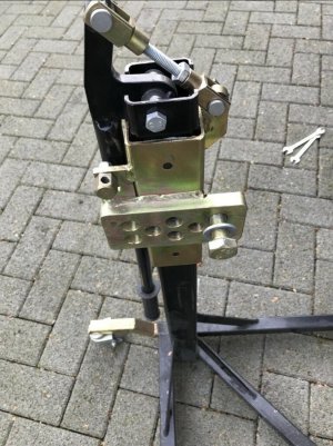

Ich hätte da eine Frage an die Profis hier,
Beim dem im Bild gezeigten Zentralständer handelt es sich doch um ein Modell von Bursig,oder irre ich mich da?
Wurde mir günstig angeboten,jedoch nicht als Bursig-Ständer.Hab mir schon viele Bilder hier im Forum und auch im Netz angeschaut und bin etwas irritiert.
Vielleicht könnt ihr mir nen Tip geben.
Also der Bursig hat keinen runden Gummi-Griff und er hat oben wo die 8er Schraube durch geht Plastikkappen über den Schraubenköpfen.
Ich tipp mal auf den Constands Nachbau.
Normal ist an dem Senkrechten Rohr noch ein Aufkleber drauf.
Die Dinger sind eigentlich ohne Aufkleber nicht zu unterscheiden.
@Timbo aufpassen! Wenn du nicht nachweisen kannst, dass du einen Bursig rechtmässig gekauft hast, bekommst du auch keine Ersatzadapter bzw. neue, wenn du das Moped tauscht. Also sollte auf diesen Ständer eine passende Platte montiert sein. Wie es bei Constand ist, weiss ich nicht.

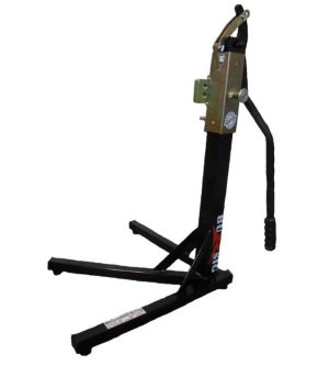

Das ist der Original Bursig Ständer
Gab es in Dortmund auf der Messe für 365€ inkl.Rollen und passender Platte.
Inkl. Versand.
Hab nett mit den Bursig Leuten geredet.
Hatte vor direkt alles dingfest zu machen,dann aber Bekannte getroffen,
Benzin geredet und mich ablenken lassen.
Total verpeilt und zuhause fragte die Holde: wolltest du dir nicht was mitbringen?
Der oben im Bild steht grad bei eblöd für 150€ drin ,ist aber als Constands deklariert.
