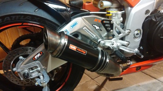

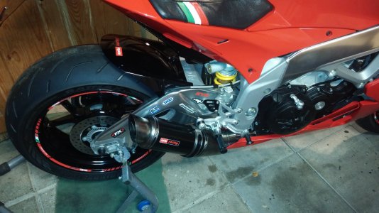

Sind der P-Tec 2 & der SB1 klanglich identisch?
An einer Aussage dazu wär ich auch interessiert.
Die Töpfe sehen sich ja recht ähnlich, hat der P-Tec2 mehr Volumen? Der SB1 scheint etwas dreieckiger geformt zu sein.
Ist leider auf den Bildern nicht so gut zu erkennen.
