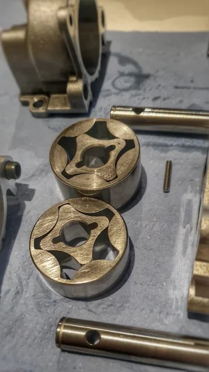

Es gibt, wie einige villeicht schon wissen, zwei verschiedene Ölpumpen für die V4-Motoren. Und zwar die
2A000540 (unten im Bild) und die
2A000539 (oben im Bild). Da ich beide Pumpen Zuhause auf dem Tisch liegen habe, wollte ich beide mal zerlegen und prüfen wo da genau der Unterschied ist.

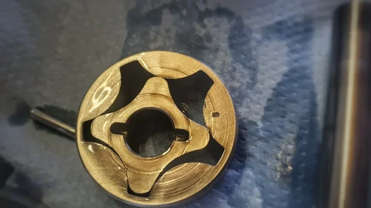

Die Ölpumpe mit der Nummer 2A000539 (aus meinem alten 14er RSV4 Motor) hat im Vergleich zur Pumpe mit der Teilenummer 2A000540 ein größeres Pumpenförderrad. 22mm zu 17mm waren´s, wenn ich es noch richtig im Kopf habe.
Ansonsten sind beide Pumpen komplett identisch. Meine Vermutung ist, dass Aprilia ab dem 201ps Motor ein kleineres Ölpumpenförderrad verbaut hat, um die Verlustleistungen zu minimieren. Die Übersetzung der Antriebszahnräder ist auch gleich geblieben.

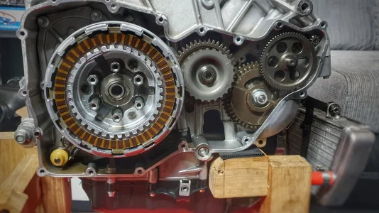

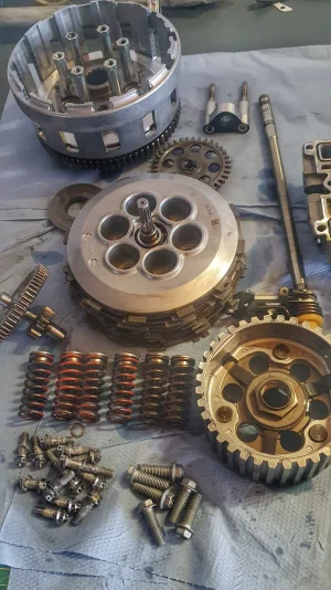

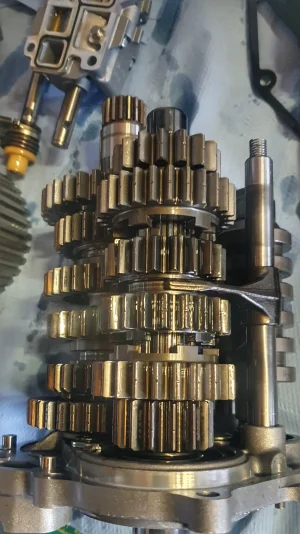

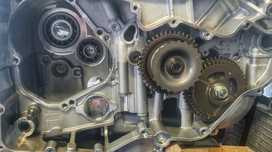

Die Ölpumpe auszubauen ist kein großer Aufwand und würde auch leicht gehen, wenn der Motor noch eingebaut wäre. Kupplungsdeckel runter, Kupplung zerlegen und Korb demontieren, Getriebe Halteplatte lösen und das Getriebe heraus ziehen. Hat alles wurderbar funktioniert. Zum Ausbau der Ölpumpe muss noch die Wasserpumpe ausgebaut werden (die hatte ich allerdings schon in weiser Vorraussicht beim ausbauen des Motors gezogen). Alle ausgebauten Teile wurden natürlich genau inspiziert und für gut befunden. Was mir beim zerlegen aufgefallen ist, ist dass nur noch eine Feder am inneren Kupplungskorb für die Antihoppingkupplung verbaut ist. Dafür sind 2 Beilagscheiben anstatt nur einer drin. Die Explosionszeichnung bei Wendel hat das auch bestätigt. Insgesamt ist der E4 Motorblock im Inneren generell etwas anders, als der 184ps E3 Motor.

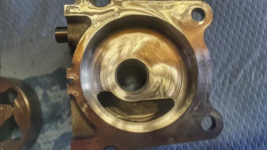

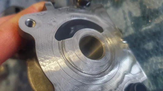

Allerdings musste ich bei der Ölpumpe feststellen, dass diese doch schon einiges mit machen musste. Die Anlageflächen habe alle sehr/extrem tiefe Riefen. Für ca. 9000km, die der Motor bis jetzt gelaufen hat, sollte die Pumpe definitiv nicht so aussehen. Auf jedenfall war mein Vorhaben, die Ölpumpe auszutauschen, goldrichtig. Aber warum die Pumpe so gefressen hat, wirft bei mir schon ein Fragezeichen auf. Nichtmal die Ölpumpe aus meinem 14er Motor mit Pleullagerschaden hat so schlimm ausgesehen.
