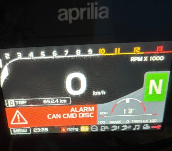

Hallo ich bin der Marco und fahre eine Aprilia tuono rsv4 factory v4 1100 bj2017 seit kurzem zeigt mir volgende Fehler Alarm can cmd disc. Was kann es sein? Maschine fährt aber ganz normal. Wäre für jede Hilfe dankbar.
Hallo, ich fahre eine Tuono bj 2017 und bei mir ist der Fehler seit heute auch im Dashboard.
Kannst du mir sagen was bei dir der Fehler war?
Wäre dir echt dankbar, wir wollen in 1 1/2 Wochen nach Südtirol...
MfG Marius

Vermutlich „Handlebar loss of CAN Reception“ man hat in US Foren oft gelesen das die Linke Schaltereinheit am Lenker diesen Fehler auslöst wenn diese keine Verbindung mehr hat.
Einige konnten das wohl mit Kontaktspray richten, andere mussten die Schaltereinheit austauschen.

Vielen Dank schon mal für die Antworten. Das mit der Armatur habe ich auch schon gelesen. Ich habe sie gestern mal zerlegt und mit Kontaktspray geflutet. Jetzt über Nacht mal die Batterie ab gehabt. Ich werde berichten
Habe jetzt mal die komplette Front abgenommen und die Kabelverbindung gesäubert. Hier ist wahrscheinlich wirklich Wasser reingelaufen. Habe die die Schalter jetzt mal trocken gepustet und mit Kontaktspray behandelt, leider fehler weiterhin. Aprilia dealer sagte ich solle mal ein paar mal neu starten und zwischendurch kurz stehen lassen, leider auch keinen Erfolg.

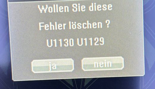

Besorge dir doch mal ein OBD Kabel, lade dir IAWDiag herunter und lies mal die Fehler aus.
Dann Fehler notieren (Screenshot) und löschen. Das ist echt keine Hexenwerk, Unterstützung bekommst du hier sicher.
Anschließend testen, welcher Fehler wieder auftritt. Dazu aber bitte "richtig" fahren.

We will see toworrow…
