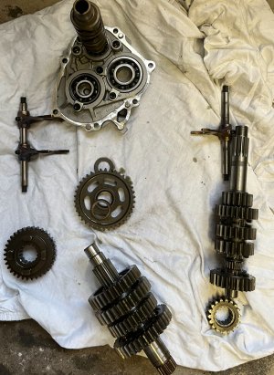

So, hier ein weiteres Update: habe das Kugellager ausbauen können und das neue eingesetzt. Beim Ausbau vom Alten Kugellager ist aufgefallen, dass die Metallteile der Ablassschraube nicht mit denen vom Kugellager übereinstimmen, also ist noch etwas defekt. Das Getriebe habe ich nun vollständig auseinander - ich konnte dort kein fehlendes Teil feststellen - falls sich das jemand anschauen möchte (wäre echt super nett :) ) dann bitte eine PN schreiben, habe Detail Bilder gemacht.

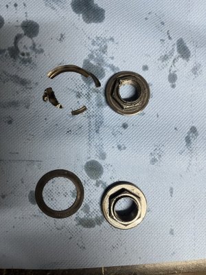

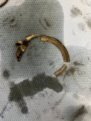

Darauffolgend habe ich die Ölwanne demontiert. Dort habe ich den Rest der Teile gefunden. Ich würde behaupten, es ist eine U Scheibe. Ich hatte zuerst die Befürchtung, dass es vom Pleuel sein könnte, allerdings sehe ich dort (von unten auf die Pleuelstangen geschaut) keine Abriebspuren an der Kurbelwelle (den Wangen der Kurbelwelle) oder an benachbarten Teilen.
Ich habe die Befürchtung, dass es vom Getriebe kommt, allerdings ist es mir schleierhaft, wie oder warum eine U Scheibe vom Getriebe einfach „platzen“ sollte.

Update: habe die Scheibe gefunden… ist beim Kupplungskorb gewesen, habe meinen Ersatz Motor auseinander genommen für das Getriebe, und da ist mir aufgefallen dass dort eine U Scheibe ist die ich bei mir net hatte. Werde nun alles reinigen, Ölwanne ist auch schon ab und wird auch gereinigt, sowie das Ansaugrohr der Ölwanne und alles mit neuen Dichtungen zusammen gebaut.
Dann Ölspülung mit neuen Filter und nochmal ein Service.
Wie kann sowas passieren, Vorbesitzer beim Kupplungslamellen Tausch Mutter Überdreht?

Mein persönlicher Eindruck der angelaufenen und zerbröckelten U-Scheibe ist der, dass die Mutter nicht fest genug war oder sich gelöst hat. Und durch die Rotation im Fahrbetrieb (starkes bremsen und wieder angasen) sich immer wieder gelöst und angezogen hat...kann es schwer erklären...Masse, Rotation, Schwung.
Auf jeden Fall dadurch, ist die Mutter immer wieder in Rotation auf die U-Scheibe "geschliffen" und hat die nach und nach zerstört...schau mal die Mutter von unten an...die müsste ähnlich der U-Scheibe aussehen...würde ich auch tauschen.
Wenn es eine der "gewölbten" U-Scheiben ist, villt. war sie falschherum eingebaut? Könnte auch sein.

Zum Thema mit der U Scheibe: Der Vorbesitzer hat die Kupplung Lamellen gewechselt und dabei die Mutter brutal fest angezogen. Ob die Mutter sich teils gelöst und wieder fest gezogen hat kann ich weder bestätigen noch verneinen. Nur kann ich sagen dass die beim betroffen Motor wirklich volles Rohr angezogen war (mehr als 150 NM).
Da hast du recht also die Mutter hat auch Schleifspuren und die sehen auch passend zu U-Scheibe aus. Mutter und U-Scheibe habe ich von meinem Ersatzmotor genommen. (Beim Bild erkennt man sogar, dass die alte Mutter teils angebrochen ist.

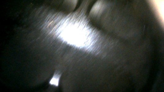

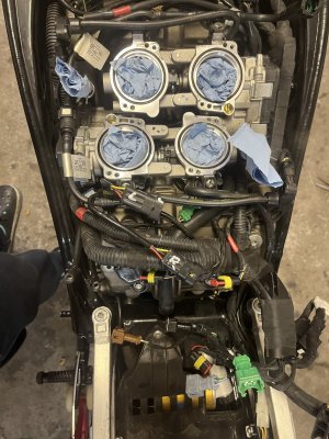

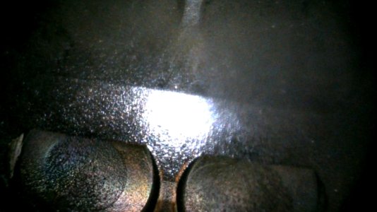

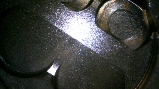

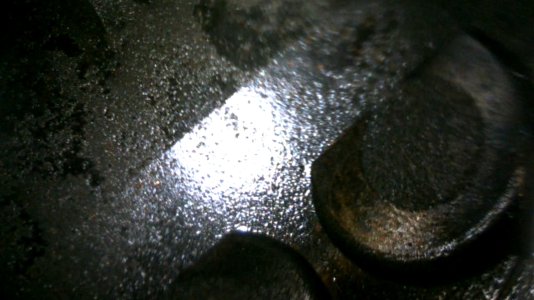

Ventile werde ich noch kontrollieren, habe nun den Tank und Luftfilter ab und habe die Kolbenböden geprüft, dort hat zum Glück kein Ventil einen Kolben getroffen. Ich tippe aktuell auf die steuerkettenspanner, da diese im kalten Zustand „funktionieren“ und sobald die Maschine ein wenig kalt wird, fängt das klackeren an. Krümmer ist dicht und es gibt keinen unterschied wenn ich die Kupplung ziehe oder los lasse, dass hatte ich bereits probiert.
Montagefehler würde ich zu 95% ausschließen, da ich kurz bevor ich meinen installierten Motor auseinander gebaut habe, ich die Scheibe von dem Ersatzmotor geklaut hatte.
Hier erstmal die Bilder der Kolbenböden und der aktuelle Stand der Maschine. Gleich auch die Videos von kalt Start und warm.
