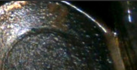

Hier erstmal die Bilder der Kolbenböden und der aktuelle Stand der Maschine. Gleich auch die Videos von kalt Start und warm.

Wie lange hat es gedauert die Bilder so zu retuschieren?
Weil ich 1. Keine plausible Position finde aus der die Aufnahmen gemacht wurden sein könnten. Und 2. Die Ventilteller teilweise ausgerissen sind, so kann kein Motor auch nur ansatzweise brauchbar laufen
Die Perspektive vom 2. Bild ist schon irgendwie komisch. Man sieht den Kolbenboden und Ventile
Die Bilder wurden mit einem Endoskop gemacht - eine Kamera welche an einem Kabel befestigt ist und die man durch das Zündkerzen Loch schieben kann.
Könntest du das mit dem Ventilteller weiter ausführen?
Edit: Stethoskop -> Endoskop

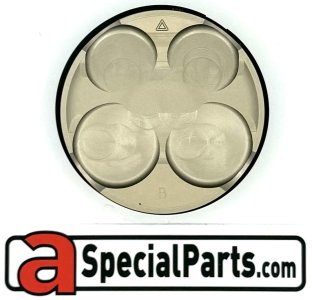

Hier sieht man nur den Kolbenboden - die 4 „Kreise“ sind die Aussparungen der Ventile. Anbei ein neuer Kolben auf dem man das besser erkennen kann.

Da ist doch alles I.O. sagt der "Profi" ??
Meiner Meinung nach sieht das auch okay aus. Trotzdem habe ich um Rat gebeten, einmal die Beschuldigung zu treffen das ich Bilder gefälscht hätte oder das ich ein „Profi“ bin hilft dem Problem nicht weiter.
Warum sieht man Ventile und Kolbenboden gleichzeitig? Das erschließt sich mir grad nicht richtig. Evtl stehe ich aber auch auf dem Schlauch. Folgend: Ventile, die mMn Schrott sind (zumindest nach Bildanalyse(

Es würde auch ungemein helfen, wenn du zB über die Perspektive aufklärt. Mein Kommentar war keineswegs böse gemeint. Die Bilder sind aber absolut unplausibel
Die Bilder sind absolut plausibel bzw ganz normal, verstehe dein Problem nicht.
Würde bei fast allen Kolben sagen dass die Auslassventile leichten Kontakt hatten, entsprechend die saubereren Stellen in den Taschen. Muss aber auch nichts heißen, hatte auch schon Kolben die so aussahen und im Motor war alles in Ordnung.
Jetzt wo der Anlasser wieder geht könntest du evtl noch Kompression messen? Bzw bei Bedarf die Steuerzeiten kontrollieren
Das ist doch der Kolbenboden und die weißen ränder Reflexionen der LED am Endoskop und kein Ventil mit Schaden?!?

Die Bilder finde ich persönlich zu wenig aussagekräftig, um da überhaupt irgendwas rein zu interpretieren. Bzw. so unauffällig, dass nichts ins Auge springt.
