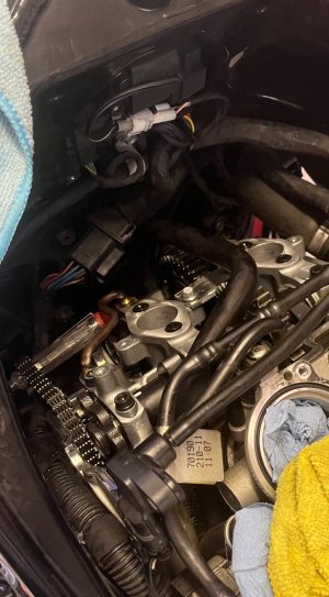

Update: beide Steuerkettenspanner sind getauscht. Beim einschalten kurz Luft angehalten aber es sah so aus als ob alles in Ordnung ist. Das rhythmische „Tick“ Geräusch ist nun weg, nur leider kommt nun zufällig und auch nur manchmal beim kurzen Gasstoß ein lautes klackern. Was auch wieder von alleine verschwindet. Die Steuerkettenspanner wurden nach Einbau der Steuerkette „aktiviert“ / gelöst. Kann ich hier einen kaputten neuen Spanner erwischt haben oder hat die Kette sich ggf. zu sehr gelenkt? Beim Ausbau der alten Spanner waren beide Ketten auf Spannung, allerdings konnte man diese auf dem Ritzel leicht nach rechts und links schieben. Die Steuerketten zu wechseln wäre sonst meine Idee, oder kann der neue Spanner ggf. teils funktioniert und teils nicht funktionieren?
Bilder sind vom Ausbau, Steuerzeiten sind geprüft, das ging zum Glück ohne Ausbau vom Polrad, da es die schmale Version war.

Falsche Steuerzeiten? Hört sich fast so an als würde dann, wenn der Spanner Druck aufbaut, die Ventile anfangen, den Kolben zu küssen...
Steuerzeiten sind geprüft, das klappern kommt und geht.
Ändern sich durch den Druck des Steuerkettenspanner denn die Steuerzeiten? Ich konnte keine variablen Steuerzeiten feststellen, dass Ritzel sitzt meines Wissens nach an den Nocken und an der Kurbelwelle fest.
Das klappen kommt und geht egal ob heiß oder kalt - habe die jetzt zwei mal 30 Minuten laufen lassen, davon waren 20 Minuten normal und 10 Minuten mal klappern und mal nicht. Das anfängliche Tickern ist weg.
Der Öldruck drückt den Spanner raus. Wenn er entspannt ist arbeitet er noch gegen den Federdruck und Öldruck.Wenn der Spanner entspannt ist darf die Kette nur 1mm spiel haben.
Stethoskop wäre hier hilfreich.Alternativ ein langer Schraubenzieher mit dem Griff am Ohr halten und an verschiedenen Stellen abhören .Für mich hört sich das Geräusch nach ein Schaden im Ventiltrieb an (Federbruch oder so )aber alles Glaskugel
