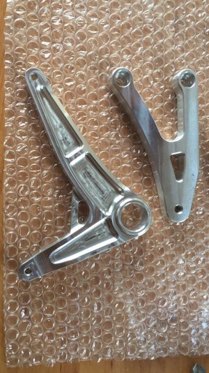

Einen völlig umgekehrten Schalthebel haben wir bereits...............bisher war der Sensor das Problem, weil der dann auf Zug funktionieren muss............da geht dann die Lösung von Cordona oder der von Starlane, oder der von Ingo Förster.................oder der von Tellert.............wobei der von Cordona oder der Starlane meine "top choices wären". Die Mechanik haben Marco und ich ähnlich gestaltet wie APR. Diese Lösung kommt in meine RSV4..............dazu braucht es aber eine völlig andere Fussrastenanlage.
