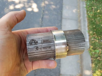

Yeah. Dann mach aber auch eine Runde mit db-eater.Naja, für 560€ geht das schon. Mir z.b gefällt der Euro 4 Akra nicht. Arrow ist die einzige Alternative mit E-Nummer für Euro 4. (Legal, halb legal oder illegal, wie dem auch sei)...

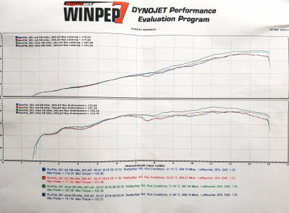

Ich könnte am Donnerstag eine Leistungsmessung machen mit dem Arrow, die kostet ca. 70€. Wenn sich hier im Forum ein paar Leute mit beteiligen würden dann stell ich sie auf den Prüfstand, dann wissen wir alle mehr.

Ok, danke.Als ohne Eater.
Interessant. Als Radleistung bei über 30 Grad doch garnicht so schlecht.Anbei der Dynochart. Ich traue den Zahlen aber nicht so ganz. Ob DIN oder EG weiß ich noch nicht, mal schauen.
Ist die Radleistung.
Grün war der erste Lauf ohne Eater, blau der letzte.
Gemessen im 5ten Gang.
Ja, mit KAT. Ich kann mir die 191PS am Rad wirklich nicht vorstellen...
würden ca. 205 Motor bedeuten....könnte doch hinkommen
