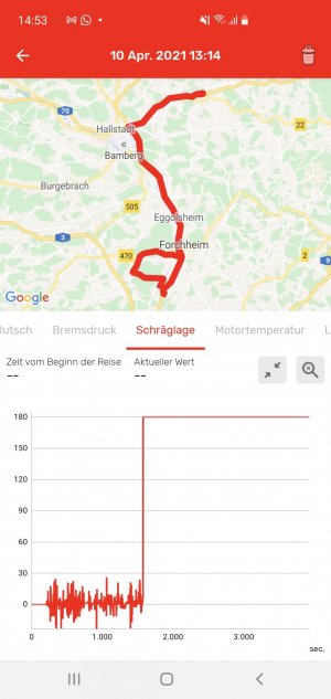

So, grad beim Freundlichen gewesen. Auf der Fahrt hin ließ sich der Fehler nicht reproduzieren.
Ausgelesen und es liegen die gleichen Fehler der Sensor Box an wie als sie getauscht wurde. Sie schicken die Fehler jetzt erst mal an Aprilia und dann werd ich das gute Stück mal da lassen müssen.
Ach und auf der Heimfahrt kurz auf die Autobahn, aufgezogen und da war er wieder. Diesmal im Modus Dynamic.

So, Aprilia wollte die Freeze Frames aller Steuergeräte haben, daher war ich heut mittag schnell zum auslesen beim Heinz. Jetzt ist die erstmal dageblieben nachdem nach dem Update vom Motor Steuergerät noch ein neuer Fehler anstand. Sie versuchen morgen früh mit Aprilia gemeinsam (telefonisch oder online) den Fehler zu finden.
Ich darf derweil bissl Tuono 660 fahren. Fühle mich auf der RS660 deutlich besser aufgehoben, hab mich erstmal gefühlt wie auf Stelzen 🤣
Vom Fahren ist es aber nicht viel anders.

So, heute morgen schon wieder zurück getauscht. Der neue Fehler nach dem Update konnte behoben werden, hab aber keine Details was es war. Werkstatt konnte den TC Fehler nicht reproduzieren und hofft das das Update geholfen hat.
Ich konnte ihn heute auch noch nicht reproduzieren, hatte aber auch keine freie Fahrt. Mal schauen.
