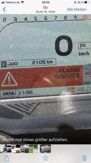

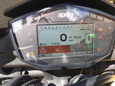

Auf dem TFT steht *ALARM SERVICE*
Icke
fleißig dabei...
Hallo, Gemeinde.
Muss ich mir Gedanken machen?
Bei 1000km war die 1. Durchsicht.
Ist in Südtirol bei einer Bergabfahrt bei ca. 2000m Höhe passiert.
Ist 2 Mal aufgetreten.
Hat jemand ein Plan?
Muss ich zum freundlichen. Ist nicht gerade um die Ecke.

Wann warst da in Tirol, und mit wieviel km kam die Meldung zum ersten mal ??
Gestern zurück.
Beide Meldungen innerhalb von ca. 10min.
Km stehen ja drauf.
Und die Meldung kommt jetzt immer wieder ??
War da nicht irgend ein Problem mit der Höhenadaption schon mal ?? Also schnelle Luftdruck/Dichtewechsel
Und daraus resultierend ein Problem mit der Gemischbildung
Also Pass abwärts auf halber Strecke Zigarettenpause und das Moped im stand laufen lassen. Das sich das Teil an die Höhendifferenz gewöhnt :LOL::LOL::LOL:
Welchen Software Stand hast du denn drauf? (Könnte evtl auf der Rechnung vom Service stehen)
Entweder vom Freundlichen auslesen lassen, oder per Guzzidiag und Kabel selbst machen. - Ersteres geht wohl schneller.
