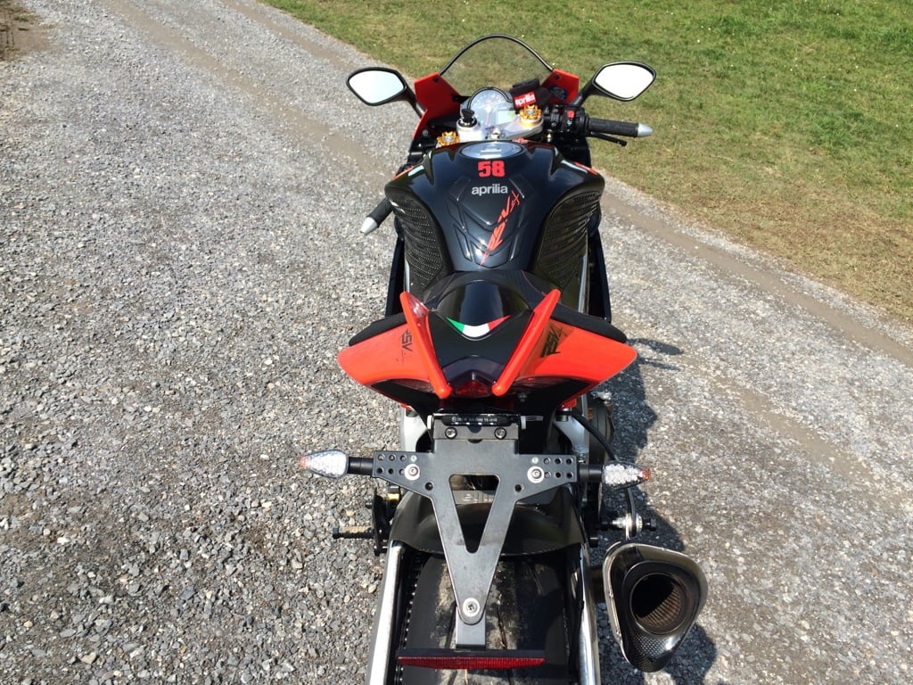

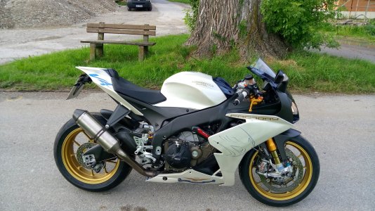

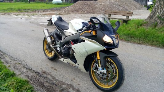

@Buujakka, sieht gut aus deine Blinkerlösung vorne.
Wie hast du die Blinker vorne montiert, sind die angeklebt? Und wo hast du die Kabel durchgeführt?
@RSV4_RR
Ja die Blinker sind mit einem 2Komponenten Kleber geklebt. Hab dann direkt hinter denn Blinkern ein kleines Loch durch den Ramair-Kanal gebohrt, Kabel durch und das Loch mit dem Kleber wieder verschlossen. Das gute bei den Original Kanälen ist das man die in zwei Hälften teilen kann. So kann man problemlos darin schaffen.

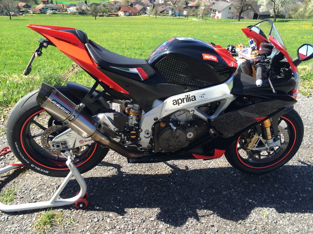

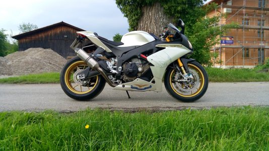

Da mein Folierer abgesprungen ist, bleibt sie für diese Saison erst mal so. Einige Modifikationen zur letzten Saison sind drin, darunter eine andere Rastenanlage, neue Steuerketten, neue Ölpumpe mit der aktuellen Übersetzung, Fahrwerk vo/hi, APRC & Original QS nachgerüstet (Basis ABS Kabelbaum), RCS 19, AndroidX Zündschlossersatz, Abgefräste Gabelbrücke, Racing Mode/APRC Schaltereinheit, Flyhammer Sturzpads, hintere Bremsleitung, LiMa Regler auf die rechte Seite verlegt, Lüfter entfernt.
Danke an
@onlytwins für die Rastenanlage und die Fahrwerksteile und die
@René #73 für die kompletten Teile für den APRC Umbau

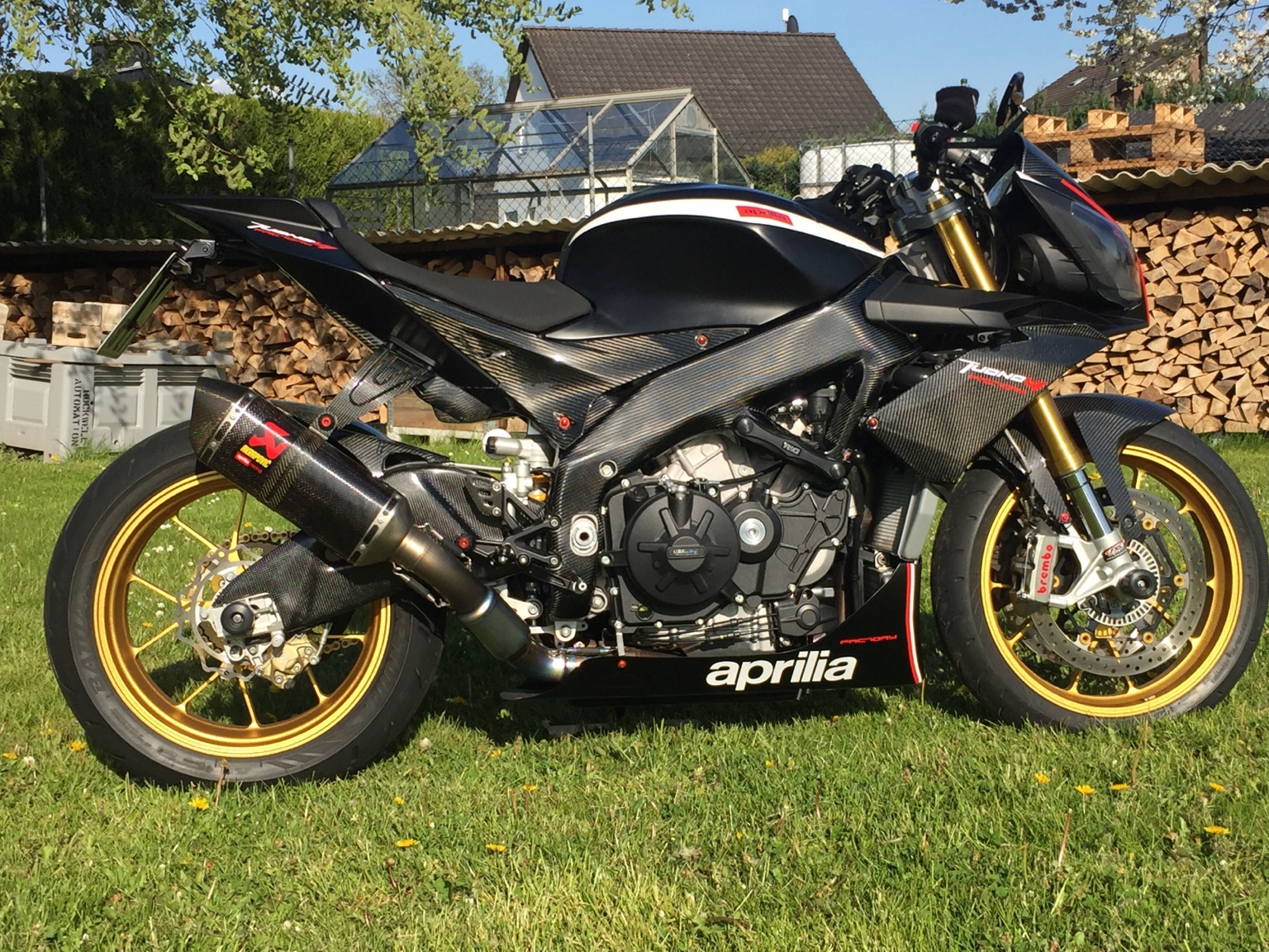

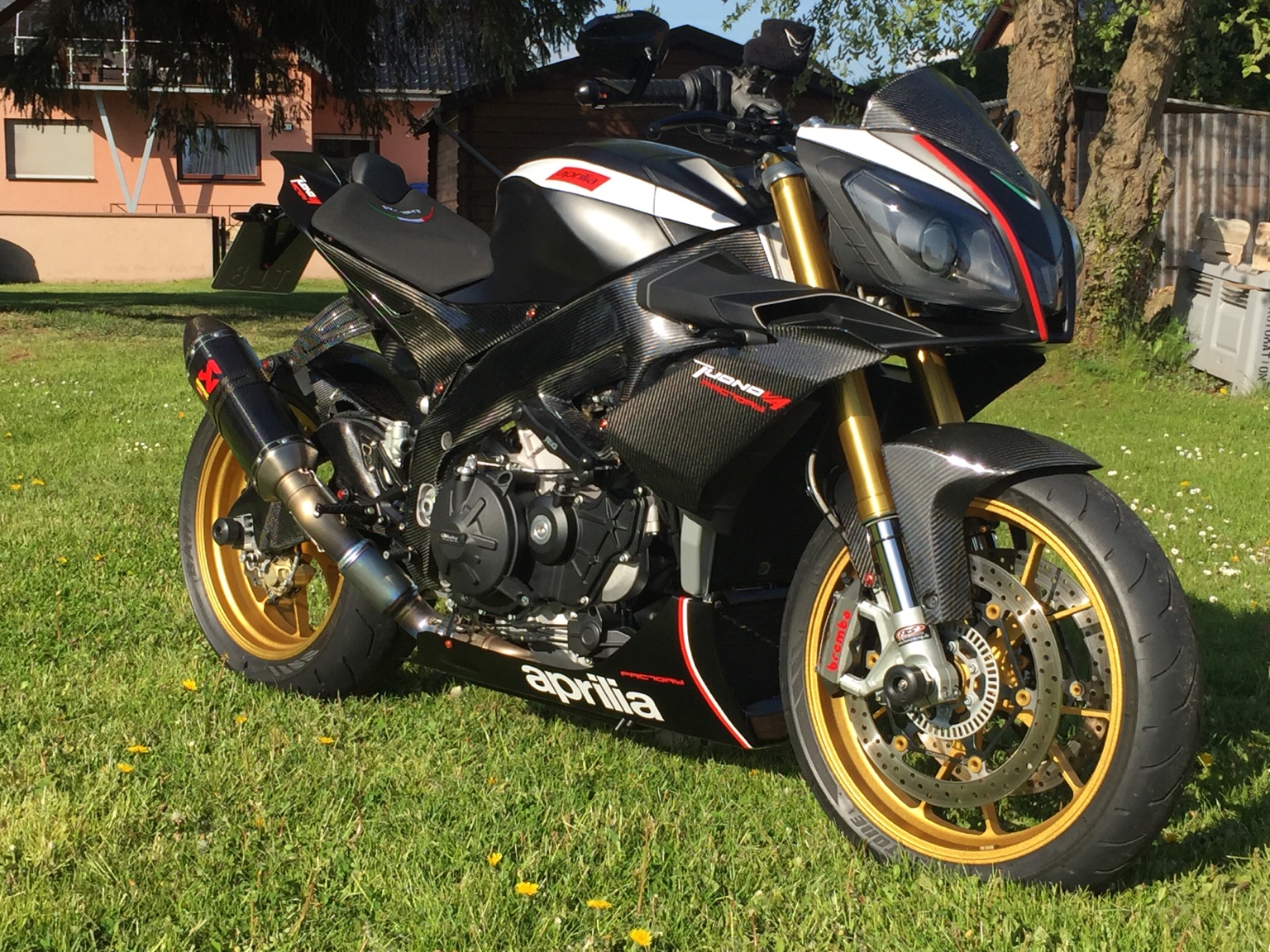

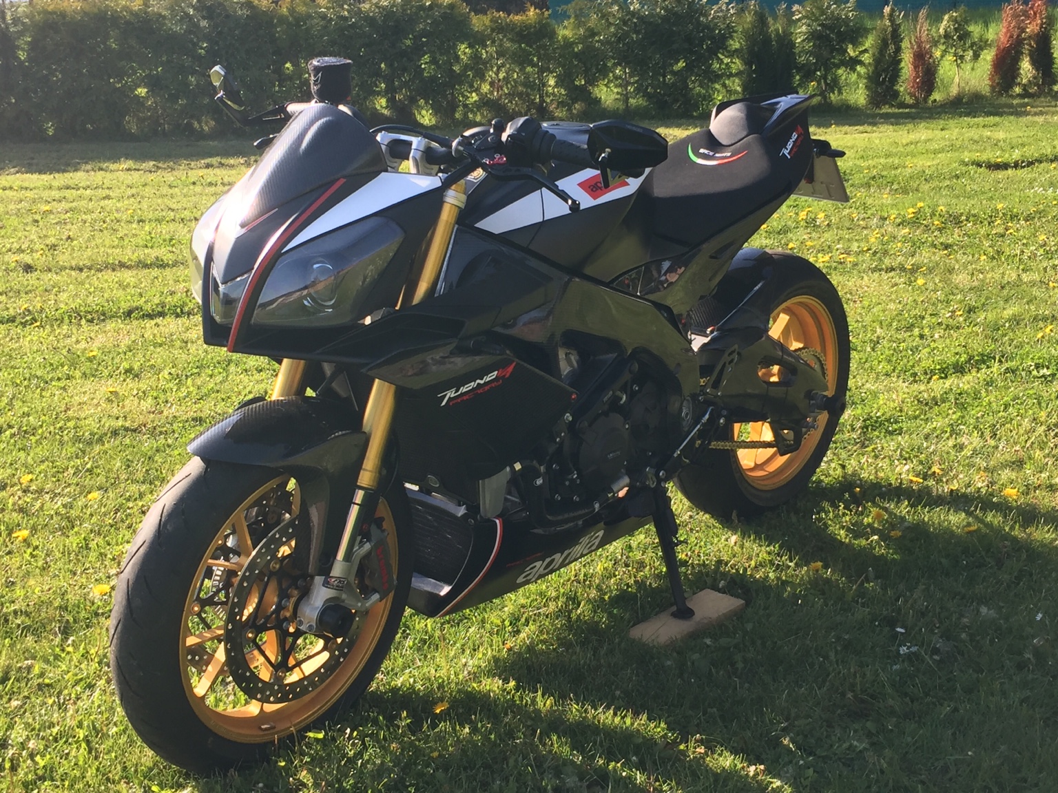

sehr schick, vorallem viel leckeres carbon. Ist aber alles glänzend oder?
Wo hast des den her?
Alles glänzend,
