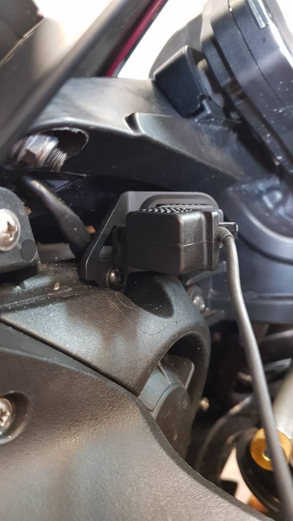

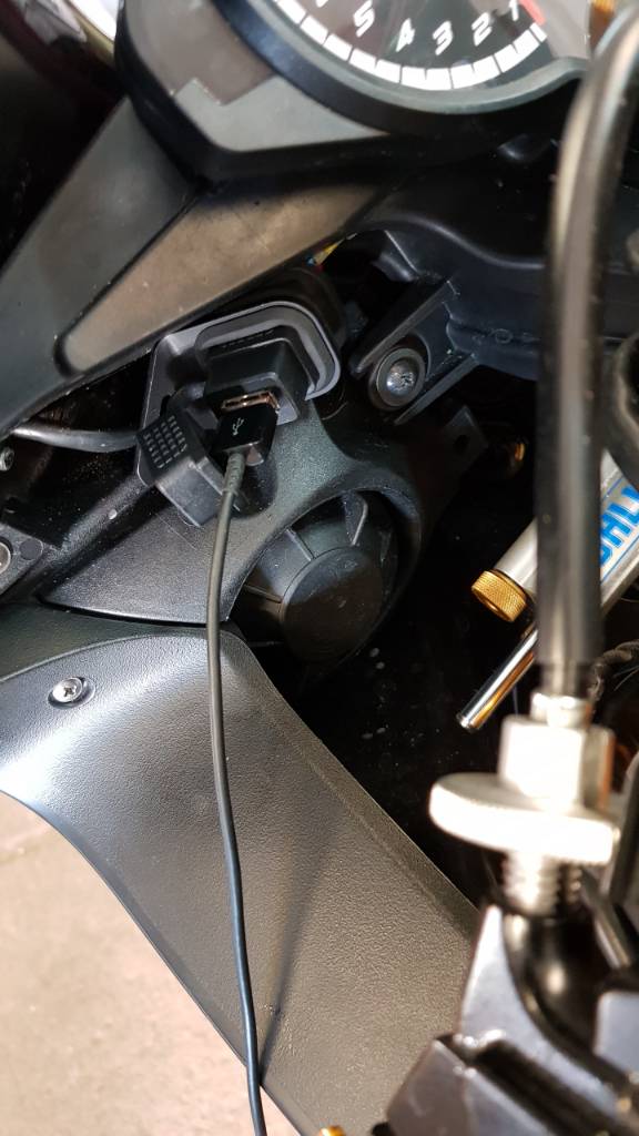

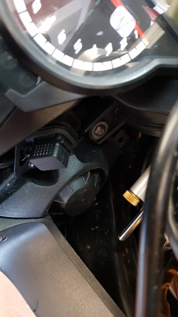

Hi Leute, hab gestern die USB Steckdose montiert. Beim ersten Test dann die Ernüchterung. Handy lädt nicht. Dachte erst die Steckdose ist Schrott. Aber wenn ich die Kabel direkt an die Batterie halte wird das Handy geladen. Es kommt also zu wenig Strom aus dem Motorradanschluss. Hab leider nur einen einfachen Stromtester der anzeigt, dass Strom aus dem Anschluss kommt, aber nicht wieviel. Ich vermute die Spannung ist zu niedrig. Will mir demnächst mal ein Multimeter ausleihen um zu messen. Aber habt ihr eine Idee an was es liegen könnte? Könnte das am Stecker vom Motorrad liegen, dass der nicht genügend Strom durchlässt? Batterie ist frisch geladen und Moped springt sofort an und läuft. Auch dann lädt es nicht.

Orginal USB Port benutzen dann funzt es. Gibt dann nur Strom bei zündung an. Stecker unter dem Dashboard befestigen. Ab bj 15.

Klar hatte ich Zündung an. Ich hatte das Motorrad sogar kurz laufen. Als USB Stecker hab ich mir das eBay Teil besorgt das zumindest aussieht wie das Original und in die original Halterung passt. Und wie gesagt wenn ich die Kabel direkt an die Batterie halte funktioniert es. Also Steckdose scheint zu passen. Und vom Motorrad kommt auch Strom. Ich vermute nur zu wenig. Da sollten doch 12V ankommen oder?

Wenn so ein 0815 - Teil kaufst ist da kein AMP Stecker angepinnt. War bei mir auch so.
So muss das aussehen

Trotzdem durchmessen. Mein zugekaufter AMP Stecker war z.B. falsch gecrimpt.
An deinem USB - Teil hat doch irgendjemand die Stecker rangemacht. Teste doch die mal..
Der Stecker passt klar an den Kabelstrang vom Fahrzeug. Nur ob die elektrische Belegung an der USB- Steckdose passt ist ne andere Sache

Die billige USB Dose funktioniert ja. Es funktioniert nur nicht wenn es an das vorbereitete USB Kabel am Moped angeschlossen wird.
Das einzige was ich mir noch vorstellen könnte ist dass der AMP Stecker falsch gecrimpt ist bzw dass dort + u - vertauscht sind. Aber das kann ja eigentlich nicht sein!?

Normal ist 1 + und die 2 -,
wenn du nichts zu messen hast nimm Büroklammer oder Nadel stecke die in den Stecker , daran machst du deine USB Buchse und schaust wann geladen wird und wann nicht.
Oder nimmt einen alten Blinker oder irgendein leuchtmittel für 12v und prüfst es so
