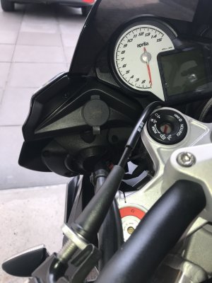

ich habe diese Ladebuchse verbaut, dazu musste ich mit dem Dremel den Steg hinter Abdeckung etwas entfernen.
Lädt mein S10 auch während der Navigation.
VG
Anhang anzeigen 48851Anhang anzeigen 48852

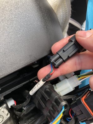

Ich denke ich werde wie zuvor eine Zubehör-Buchse anstatt eine originale Aprilia-Buchse kaufen und diese verbauen. Dieses mal besorge ich mir aber einen Supersealstecker damit es etwas professioneller wird und ich den moppedseitigen nicht einfach abtrenne...
Wobei das eigtl auch wieder total egal ist, Hauptsache verbunden und der Saft läuft
Wg der Einbautiefe zerlege ich am besten einfach vorne die Abdeckung(en) und Messe nach bzw passe an...
Wird schon...
