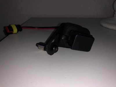

Danke für die Info. Sag mal hast du die original Aprilia USB-Dose verbaut?
Wenn ja, wie/wo hast du die befestigt? Vielleicht kannst du mal ein Bild mit deiner Lösung reinstellen.
Ich hab die originale Dose mit Metallbügel. Bevor ich in das Plasteteil nen Loch schneide, wollte ich nochmal auf Nummer sicher gehen.
Schon mal Danke im Voraus!
LG David

Hi,
ich hab den original Gummi bestellt und bei Amazon diese Dose (musst bei Größe CS-056 auswählen, dann zeigt es dir die richtige an) ausgewählt.
Hab dann die Markierung auf der Rückseite der Kunststoffverkleidung ausgefräst und eingebaut. Bild ist leider etwas dunkel, mein Handy stirbt wohl langsam aber sicher.

Ok, Danke! Kann’s erkennen. Dann werd ich mich die Tage da auch mal ran machen...
Ich hab erst ein Loch in die Mitte mit nem großen Bohrer gebohrt und dann mit nem Cutter die markierten Linien immer wieder an der gleichen Stelle eingeritzt. Rundungen mit dem kleinen Fräser und dem Akkuschrauber ausgeformt. Mangels Drehmel muss man da etwas erfinderisch sein.
Vorher alles natürlich gemessen
Jepp, mit dem Dremel geht es in Minuten. Und macht auch noch Spaß dabei. .. :) Echtes Männerspielzeug. .. :D
