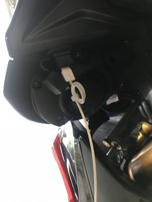

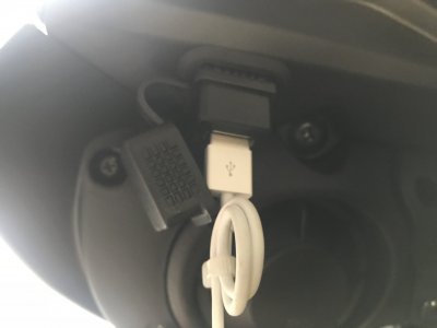

Da ich meine Halterung für das Navi immer am Bile habe, habe ich einfach das Kabel vom Navi direkt in das. Cockpit der Bella gelegt. Einfach das kleine Dreieck links (wo auch die USB Dose verbaut wird) abgebaut und dann innen mit dem dort liegendem stecker verbunden. Dann einfach unten beider Kappe ne kleine aber wirklich nur ganz kleine Kerbe für das Kabel rein und alles wieder zu gemacht. So liegt alles warm und trocken. Wenn man zwingend keine USB Dose benötigt denke ich ist das die bessere Wahl.
Sauber. Ja das sieht gut aus. Hätte die Dose wohl umgedreht. Das der Deckel nach außen aufgeht. Aber sonst top. Gut gemacht. So würde ich sie auch verbauen wenn ich eine brauche. Wie wird die gegen raus und rein rutschen fixiert?
Die USB-Dose sitzt in der zugehörigen Gummihalterung bombenfest. Da rutscht nix hin und her. Hab den Deckel bewusst so rum gewählt, weil ich mir eingebildet hab, dass er so weniger im Fahrtwind flattert. Macht aber nix aus, wie rum er sitzt
Weil? Flattert eh?
Muss das ganze Cockpit ab dafür? Und welchen Stecker hast du genommen? Original Aprilia?

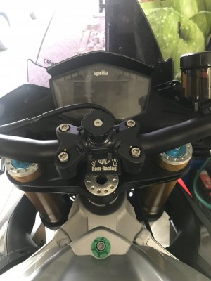

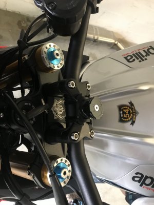

So habe meine USB Steckdose auch verbaut...Plus Handy Halterung von Quad Lock
