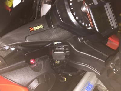

So, habe mir heute einen USB Anschluss selber gebastelt.
Den Halter habe ich aus einer Aluplatte gefeilt und den USB Anschluss habe ich bei Ebay für 24,95€ gekauft.
Funktioniert wunderbar und war auch noch günstig.

Wenn du jetzt noch die schw... rosa Schraube gegen ne schwarze tauschst, sieht das perfekt aus!!
