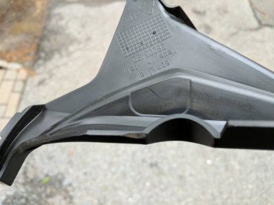

Aaa ok, aber wenn der User noch einen hätte ..... mag es gerne sauber und original getreu (y)
Ich auch! (y)
Aber sauberer und originaler geht nicht! :ROFLMAO::ROFLMAO:
Es ist sogar in dem Verkleidungsteil der Umriss der Aussparung eingezeichnet. Den Bügel braucht die RSV nur weil die Verkleidung fehlt!
In der Tuono ist es perfekt gemacht weil Du auch keine Anschlüsse siehst.....
Aber jeder Jeck ist anders! :whistle:
Öhhh.... für die Tuono brauchst Du doch keine Bügel...:eek::eek:
Du musst nur das Gummi in dem Verkleidungsteil montieren nachdem Du die Aussparung gedremelt hast.
Ich glaube ich habe mal im Ami Forum gelesen das dies für die 2017 nicht mehr so einfach zu lösen ist :confused:. Hier hat sich scheinbar die Abdeckung geändert.
Oh scusi! Wusste ich nicht! Mein Fehler.
Hatte noch nicht auf dem Schirm dass sich die Verkleidung dermassen geändert hat. Bin von meiner '16er ausgegangen!
Kein Thema, ich war mir da auch nicht mehr ganz sicher. Scheinbar passt das Teil nicht mehr so wegen dem geänderten Dash. Komischer Weise wird es aber als Zubehör für die 2017er angeboten, also muss es doch irgendwie passen ;)

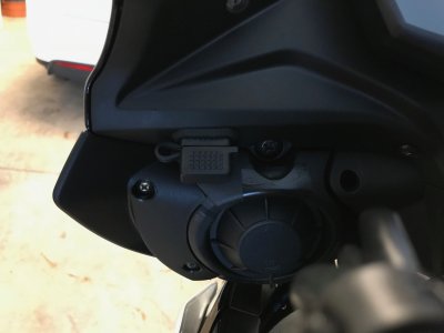

Was mich aber wundert, warum man die Dose nicht weiter oben (rot markiert) montieren könnte. Gut, unten am Platz der alten geht's nicht mehr.
Aber wenn mich nicht alles täuscht müsste doch weiter oben Platz sein.
